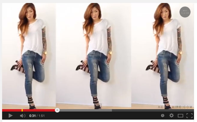

    J'aimerais reproduire avec Première pro, l'effet qu'on peut voir sur l'image en pièce jointe. Prendre un "bout" de vidéo et le dupliquer en 3 fois.
    Comment je peux faire ça ?

    je pense que la solution fonctionne sous toutes les versions de pp
    1/ il faut 3 pistes vidéos, sur chaque pistes mettre la même séquence superposé
    2/ sur la piste 3 ( la plus haute) ajouté l'effet RECADRAGE et jouer sur les valeurs gauches et droite - ensuite dans le panneau effet / trajectoire , décaler la séquence a droite.
    3/ sur la piste 2 faire la même chose en décalant sur la gauche.
    4/ sur la piste 1 normalement la séquence est centré mais si avant et après vous enchaîné avec d'autres séquences il vaut mieux découper la gauche et droite avec "recadrage".
    bien sur pour faire ceci il faut le prévoir au tournage....
