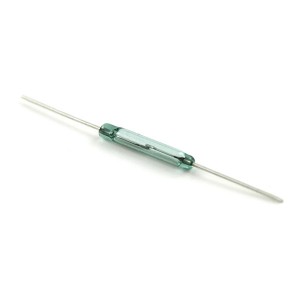

    On peut aussi ajouter un ILS sur les tranches micro

    Rajouter un ILS à condition qu'il y ait la place et théoriquement il faut que le début de course du pot soit neutre pour que le voyant s'allume avant que le signal soit ouvert.

    ILS = Interrupteur à Lame Souple ou Reed
