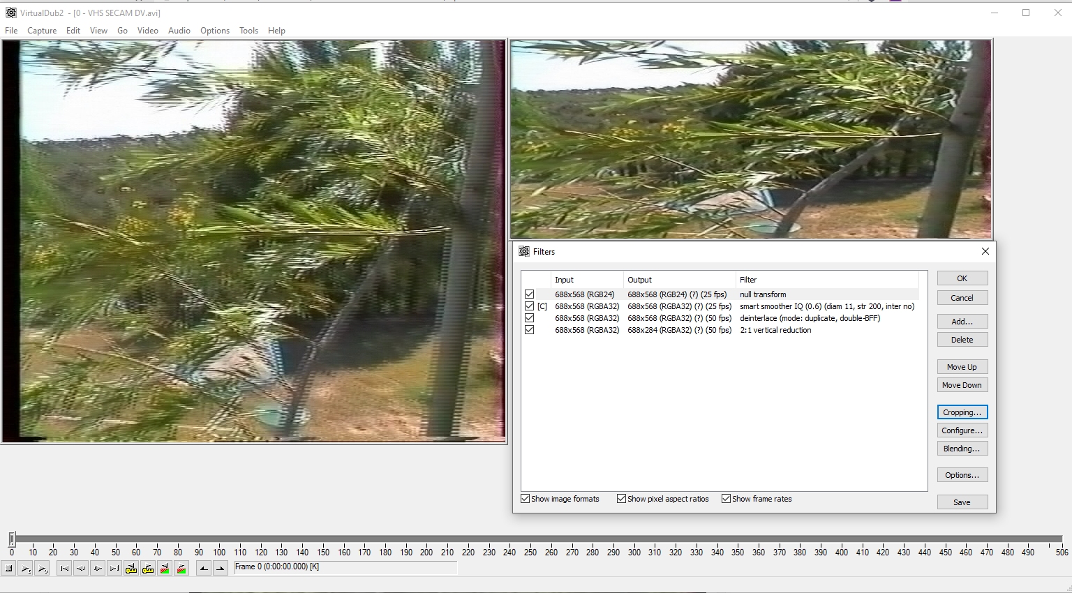

    1/ VirtualDub:
    • On supprime les bandes noires (cropping via le filtre nul en respectant une taille de pixels paire)
    • On supprime les artéfacts de couleur verts et violets avec le filtre SmoothIQ
    • On déinterlace la vidéo 720*576 25 i/s, pour recréer une vidéo 720*288 en 50 i/s

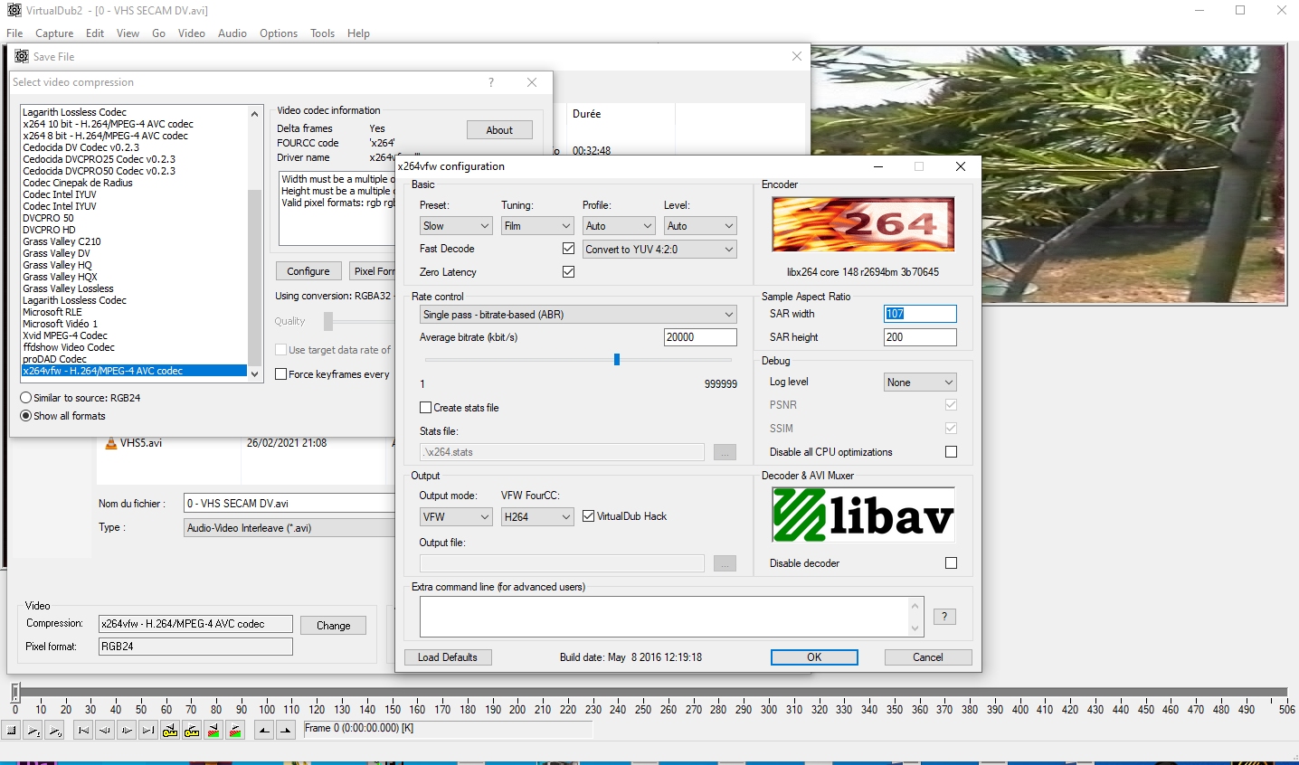

    • On sauve le tout en faisant bien attention au PAR (Pixel Aspect Ratio) qui doit être de 107 (format DV PAL) de large sur 200 de haut (parce qu'on a diminué la résolution par 2), par exemple en format x264

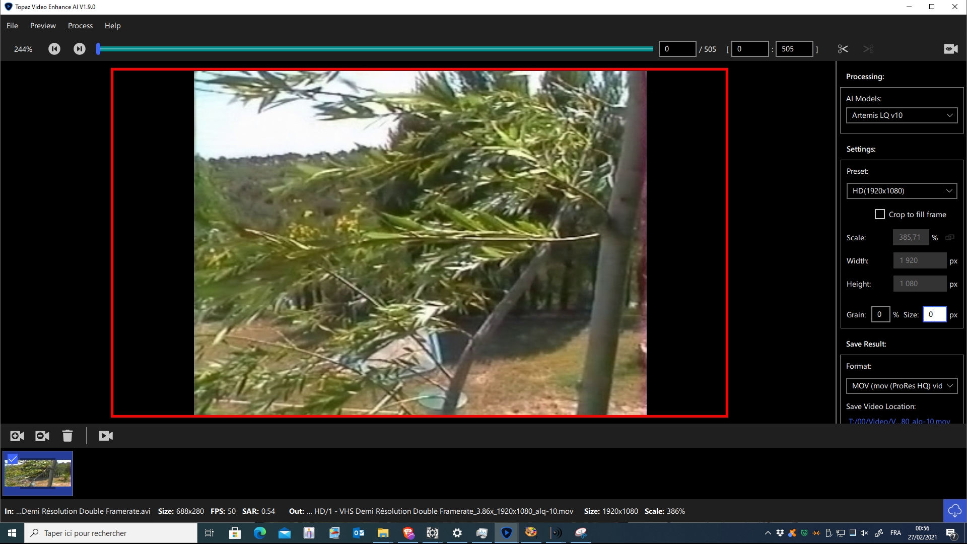

    2/ Topaz VE AI
    • On entre le fichier créé en très basse résolution (720*288) dans Topaz VE AI pour l'upscaler en HD (1920*xxx) avec l'algorithme Artemis LQ.

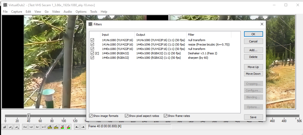

    3/ VirtualDub:
    • On repend le fichier créée pour le reformater en format 1920*1440 (en jouant sur le cropping et le resize)
    • On utilise le filtre Deshaker pour stabiliser l'image (prévoir encore 2 passes pour cet excellent filtre)
    • On ajoute un filter sharp pour durcir encore la netteté de l'image.

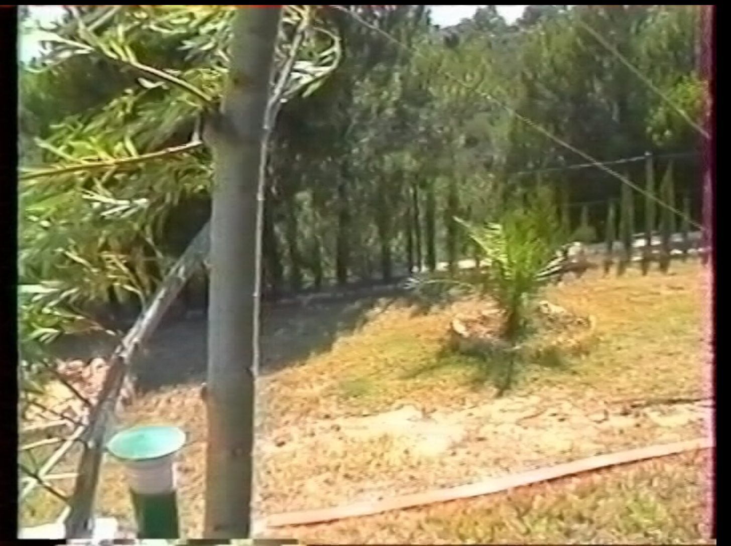

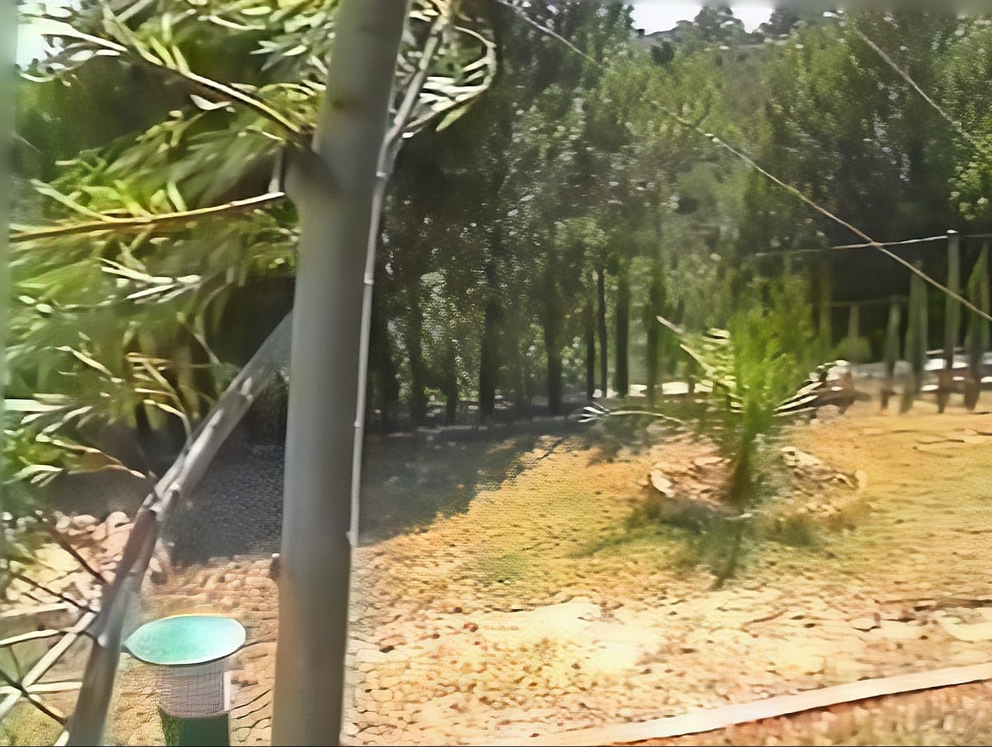

    Avant:
    Après:

    Je trouve que la végétation rend beaucoup mieux et qu'il y a un vrai plus entre la version 0 et la version 3, après,chacun ses goûts et il faudrait que je fasse des tests plus complets.

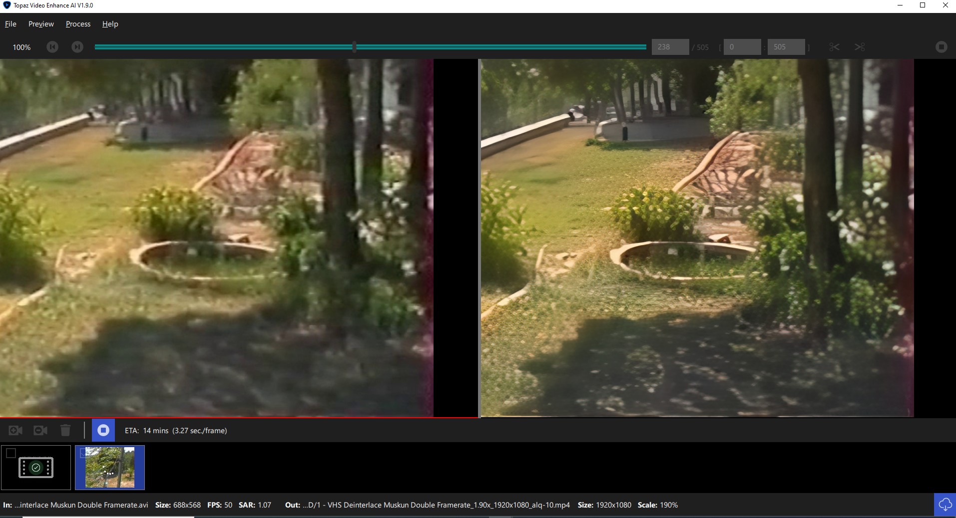

    Pour le désentrelaceur, ça peut se discuter, je suis parti d'une fait qu'une image interlacée était en réalité composée de 2 images mélangées que je sépare pour n'introduire aucune approximation qui pourrait perturber Topaz; Ca peut effectivement également se tester avec une autre méthode.
    De fait, j'ai lancé un test avec le désinterlaceur "Muskun" qui ne réduit pas la résolution, et ça semble effectivement meilleur au niveau de Topaz.
    Topaz VE AI sur une image désinterlacée avec le filtre Muskun de VirtualDub
    Du coup, j'ai ajouté :
    • une version 3Bis avec le désinterlaceur Muskun de VirtualDub et le mode Artemis Low de Topaz
    • une version 3Ter avec le désinterlaceur Muskun de VirtualDub et le mode Artemis Medium de Topaz, peut-être le meilleur résultat à ce jour.
