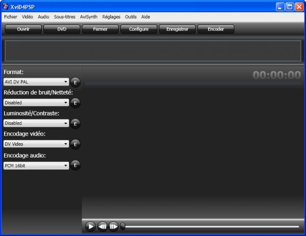

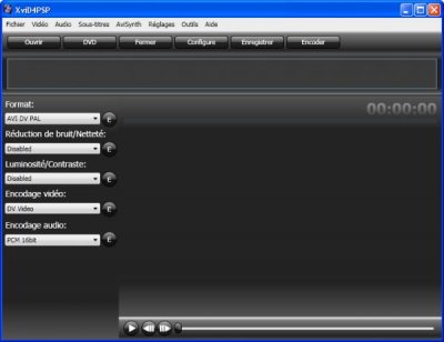

    Ensuite ouvrez XviD4PSP , pré -configurez - le comme ci-dessous.
    Sélectionnez le répertoire du DVD ( qui peut être ripé ou non ) en sélectionnant " ouvrir " puis, après la phase d'importation " encoder "
    Le logiciel AviSinth , ne sert à rien, mais il est nécessaire au bon fonctionnement de XviD4PSP.
    Voila , c'est tout, la qualité obtenue avec cette méthode est tout à fait honorable mais il ne faut pas rêver, le Mpeg 2 est un redoutable outil , mais qui peu se révéler horrifiant si mal utilisé.
    Attention ! Les fichiers AVI obtenus sont volumineux, mais compatibles avec la plupart des logiciels de montage.
