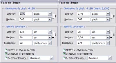

    En réduisant la taille de tes images de 133cm à 35cm tu vas de ce fait augmenter le nombre de DPI dans la même proportion, tu devrais donc touner autour de 270 DPI en conservant le même nombre de pixels de base.
    En réduidant la dimension de l'image tu vas "récupérer" tes DPI et les concentrer sur une plus petite surface donc augmenter la "définition" de l'objet à imprimer.
    Par exemple tu crées une image de 3000x2000 pixels en 72 DPI tu obtiens un document de 105,83cm x 70,56 cm mais si tu crées une image avec le même nombre de pixels mais à 240 DPI tu vas obtenir un document de seulement 31,75cmx21,17cm
    Si tu réduits la dimension sans augmenter le nombre de DPI la qualité de l'image sera moins bonne, car il faut toujours penser qu'une image plus petite est regardée de plus près.
    Ci joint le comparatif du tableau de dimensionnement pour voir le résultat de la transformation à nombre de pixels constants

    Merci pour tes explications claires. Donc de toutes façon mon problème sera réglé alors. Merci beaucoup c'est bien rassurant:love: :approb: [​IMG]
