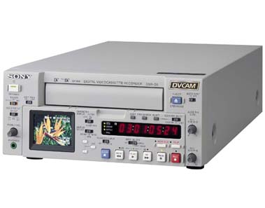

  9. Stumpy
    3 850
    3 609
    +0 / 2 / -0
    J'ai oublié l'image
    La voici

    Reception DSR 25
    Je viens de recevoir mon DSR 25. Belle bête.
    Pour info il fait le doublage que sur le DV CAM et la mécanique est identique au DSR 11.
    Stumpy
