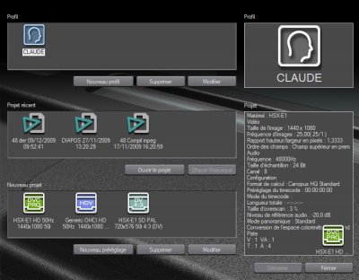

  2. comptesupprime20181127
    Ce ne serait pas la sortie HSX-E1, sortie monitor à travers une carte Canopus par ex ?
    Ça n'empêche pas le fonctionnement d'Edius si on ne visionne pas sur écran externe.
    Si c'est le cas, il faut réactiver la sortie carte.

  5. comptesupprime20181127
    Audio vidéo, oui sur ces cartes il sort les 2 en monitor
    Bon alors si il n'y a pas de carte, ben...les mystères de l'informatique, parfois...je ne vois pas !
    Sinon ça ne gêne en rien les montages, modifs et enregistrements .
    Sur cette PJ, en 1 avec la sortie carte à g, ensuite sans .
