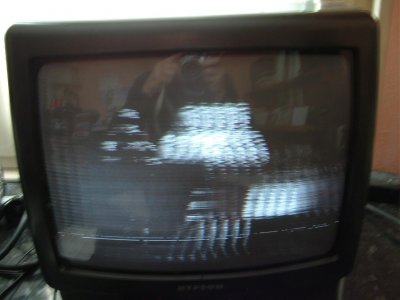

    J'ai lu les derniers articles de ce forum car je n'ai toujours pad trouvé la panne de ma V5000 (Image multiples en lecture , comme si elle était cryptée ) par contre , les enregistrements sont bons . j'ai récupéré aujourd'hui une autre v5000 qui a exactement le même problème ?????

    Tu peux mettre une photo de l'image de ta cam? Image cryptée, c'est un peu vague...

    Merci mafach pour les renseignements image camera 003.jpg http://www.repaire.net/forums/attachment.php?attachmentid=11377&stc=1&d=1212660726
    image camera 003.jpghttp://www.repaire.net/forums/images/smilies/nonnon.gif
    :non:
    Je ne suis pas sur que l'image soit inserée dans ce message
    cordialement
  7. zapite
    20
    En fait , l'image que j'ai depuis ma camera en lecture est bien passée . J'espère vivement que quelqu'un sur ce forum pourra me donner un renseignement sur cette panne
    merci par avance

    Zapite,
    Rassure nous, tu n'as pas activé d'effet numérique sur la cam? C'est la répétition du contenu qui me fait poser la question.
    Je n'ai encore jamais vu ce phénomène.
    mafach
  11. zapite
    20
    Non pas du tout ,digital effect est sur off

    Zapite, je pense sérieusement comme je l'ai dit précédemment que les condos cms sous le magnétoscope sont la cause de ce problème d'image crypté. Un condo qui fuit = un condo HS.
    Démontez l'appareil et il y a de forte chance que si le kit condensateur n'a pas été changé, tous les condos cms fuient. La soudure est alors verdâtre et lorsque l'on dessoude une forte odeur s'en dégage.
    J'ai redécouvert une panne sur l'une de mes caméras la semaine dernière. L'image filmée ne se résumait qu’à des lignes verticales. La cause était un condo cms oublié sur la platine du capteur ccd.
    Si l'image n'est brouillé qu'en haut ou en bas de l'image en lecture, cela signifie que les guides bande sont déréglé (cylindre de part et d'autre du tambour).
