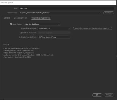

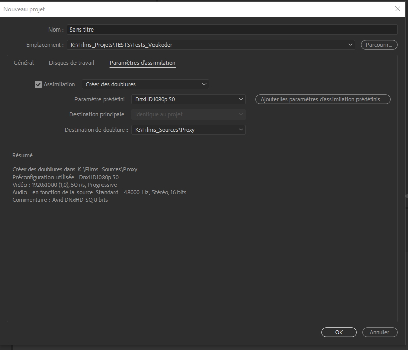

    Le plus simple est de créer les doublures pendant l'import, dans les paramètres du projet.
    Ensuite Premiere travaille toujours avec les proxy, sauf à l'export ou il réutilise les fichiers originaux.

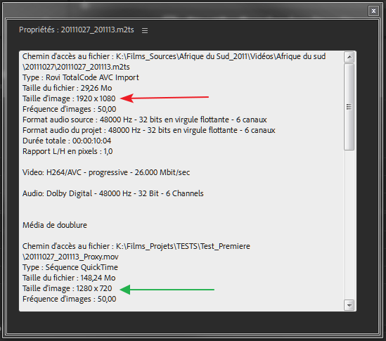

    mais sinon savez-vous s'il y a un moyen de vérifier si on utilise bien des proxies dans la séquence ?
  4. ogt
    Sur la time line : clic droit sur le clip : Propriétés.

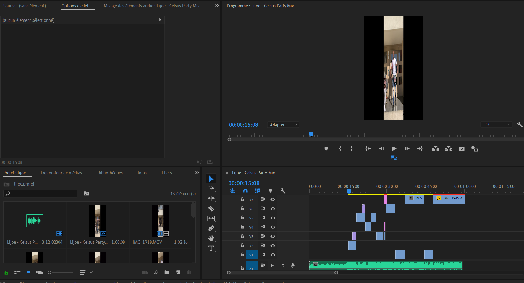

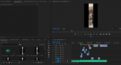

  11. golo680
    Bonsoir Breaux, j'aimerai savoir comment enlever les bandes noire qu'il y a lorsque j'ai fais les doublures
  12. Alcoriza
    8 200
    94
    5 209
    +294 / 698 / -5
    Il faut justement créer son propre preset. C'est assez mal foutu pour les vidéos en mode portrait.
  13. golo680
    Bonjour je vous remercie de m’avoir répondu j’étais vraiment en galère, si ça ne vous dérange pas pouvez vous me détaillez la procédure à suivre pour le mode portrait par ce que je ne m’y connais vraiment pas.
  14. Alcoriza
    8 200
    94
    5 209
    +294 / 698 / -5
    Dézippe le fichier que j'ai mis en pièce jointe.
    Quand tu fais un clic-droit sur tes rushes pour créer les doublures, clic sur "Ajout de la préconfiguration d'assimilation" et pointe le fichier .epr
    Dis-moi si ça marche, j'ai pas des masses de fichier en mode portrait chez moi
  15. golo680
    Merci !!!!!! ÇA A MARCHÉ !!!!! Jte remercie vraiment
