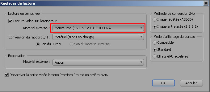

    Moi aussi j'utilise cette option de Premiere Pro 2 qui permet d'utiliser le 2ème écran du pc comme sortie moniteur.
    Voici la boîte de dialogue qui permet de configurer Premiere pour ça.
    Par contre j'ai remarqué que de temps en temps, l'option n'est pas accessible. Je ne suis pas sûr de ce qui la désactive, mais il me semble que c'est lorsque ma caméra (FX1) est branchée sur le firewire. Et je viens d'essayer de l'activer sur un projet DV, et je n'y arrive pas. Par contre en HDV pas de problème... Peut-être que ca ne fonctionne que pour le HDV???

    C'est exactement ce que j'ai
    Donc mon bug vient du fait que j'ai beau désactiver la "lecture vidéo sur l'ordinateur" ça ne marche pas
    Rien de grave je vais changer de matos dans peu de temps et là ça marchera autrement

    En ce qui me concerne, dans cette fenêtre "réglage de lecture", j'ai :
    "Matériel externe : Aucun" et donc, les deux écrans sont considérés comme faisant partie de l'ordinateur. Je peux alors déplacer librement les fenêtres d'un écran à l'autre. Vous devriez peut-être essayer ce réglage pour voir...
