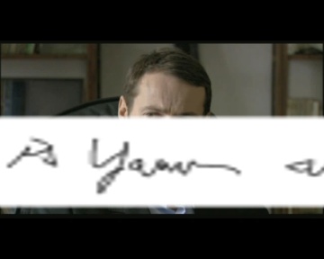

    Hello
    Tout d abord, merci de m'avoir répondu et pardon d' avoir mis du temps à répondre ( bcp de travail ).
    . Pour l'effet saccadé, c'est exact: pas assez d'images à la seconde. Le 'display' dans la fenêtre du preview indique une valeur entre 9 et 10..... un peu juste le pc je crois...
    . Sinon pour la longue image incrustée et zoomée, en voici un exemple en pièce jointe.
    Les paramètres du pan/crop sont:
    Position:
    W: 1440
    H: 125
    X: 720
    Y: 62,5
    C'est grave docteur ?:D
  6. CND
    CND
    27

    Salut et merci bacool pour ta contribution.
    Mais notre ami ne souhaite pas vraiment des sous-titres, mais plutôt une bande titre dans Vegas.
    Sinon on peut créer aussi des sous-titres directement dans Vegas grâce à des chapitres, convertis en régions (grâce à un script) et exportés avec le plug-in inclus dans Vegas.
    Je donne la procédure dans mon tuto.
    http://www.repaire.net/forums/sony-...-tutorial-vegas-6-page-rankingesentation.html
    Vasst semble pouvoir créer directement des régions à partir des events. Ce qui est un plus. Mais je ne suis pas sûr qu'un script n'existe pas pour cela. Toutefois, SubText est intéressant car il renferme à lui seul les scripts nécessaires, et la procédure est simplifiée.
