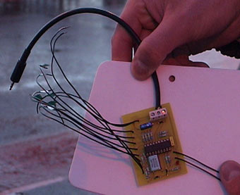

    Désolé Bernard, mais pas de RDV avec ta secrétaire, pas de visite à Romanta!!!!:D ;) j y suis allé tout seul!!!!!
    allé, j ai pas été vache, je t ai ramené une photo du bébé en pleine gestation.

    j'aimerais savoir ce qu'on voit sur la photo, n'étant pas dans l'électronique. On reconnait la prise mini jack pour brancher sur l'entrée LANC du camescope, le gros composant noir ça doit être le PIC programmable. A quoi servent tous les fils à gauche ? C'est là où on va brancher tous les ILS ? Et les 2 fils à droite ? Pour une alim ?

    merci a yann22 qui est super sympa :D
    sur la photo y a mes doigts :)
    plus sérieusement le paquet de fils qui a à gauche c'est effectivement ce qui va servir à brancher les ILS c'est le même principe que pour un clavier matricé:
    il y a 8 fils qu'il faut considerer en 2x4 on peut ainsi réaliser une matrice de 4x4 positions
    0 1 2 3 <- numéro des fils
    | | | | V
    0 1 2 3 ---------- 4
    4 5 6 7 ---------- 5
    8 9 A B ---------- 6
    C D E F ---------- 7
    par exemple la combinaison entre le fils 2 et le fils 7 nous donne la position E.(par combinaison j'entend court-circuit ici)
    l'avantage de ce principe c'est de réduire le nombre de fils: avec 8 fils on a 16 positions.
    ensuite sur la photo il y a une paire de fils en haut à gauche c'est un raccourci pour la fonction réveil camescope et l'autre en bas à droite un raccourci pour l'enregistrement mais tout est paramétrable au niveau des touches ... tout dépend de la demande qui sera formulée :cool:
    mes tests rapides sur la caméra de yann22 une CANON xl1s ont montrés que les commandes power on / off , enregistrement, zoom, menu fonctionnent en revanche comme son objectif est indépendant de la caméra (au niveau du focus) pas de mise au point accessible par la télécommande :(

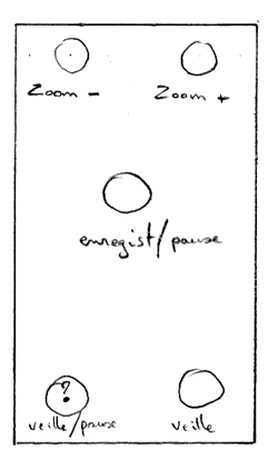

    Ca y est, j ai enfin trouvé la télécommande de mes rêves!!!
    voici donc le scéma de la platine support des ILS, elle mesure 8cm par 4,5cm et j ai 1,5cm grand max d espace pour la glisser. pour le circuit de commande, la taille de celui que tu m as amené hier était parfait.
    le bouton veille/pause avec un "?", correspond dans mon menu à: power save: VCR stop. (tant pis si ça marche pas...)
    Y a t il d'autres caméscope a avoir ce type de veille à mon avis très pratique? (les têtes d'enregistrement sont en position stop, mais l'affichage reste a l écran, résultat, ca bousille pas les têtes, ca bouffe pas la bande, ca vide pas les batteries, et on peut continuer a regarder ce q uil y a dans le viseur)
