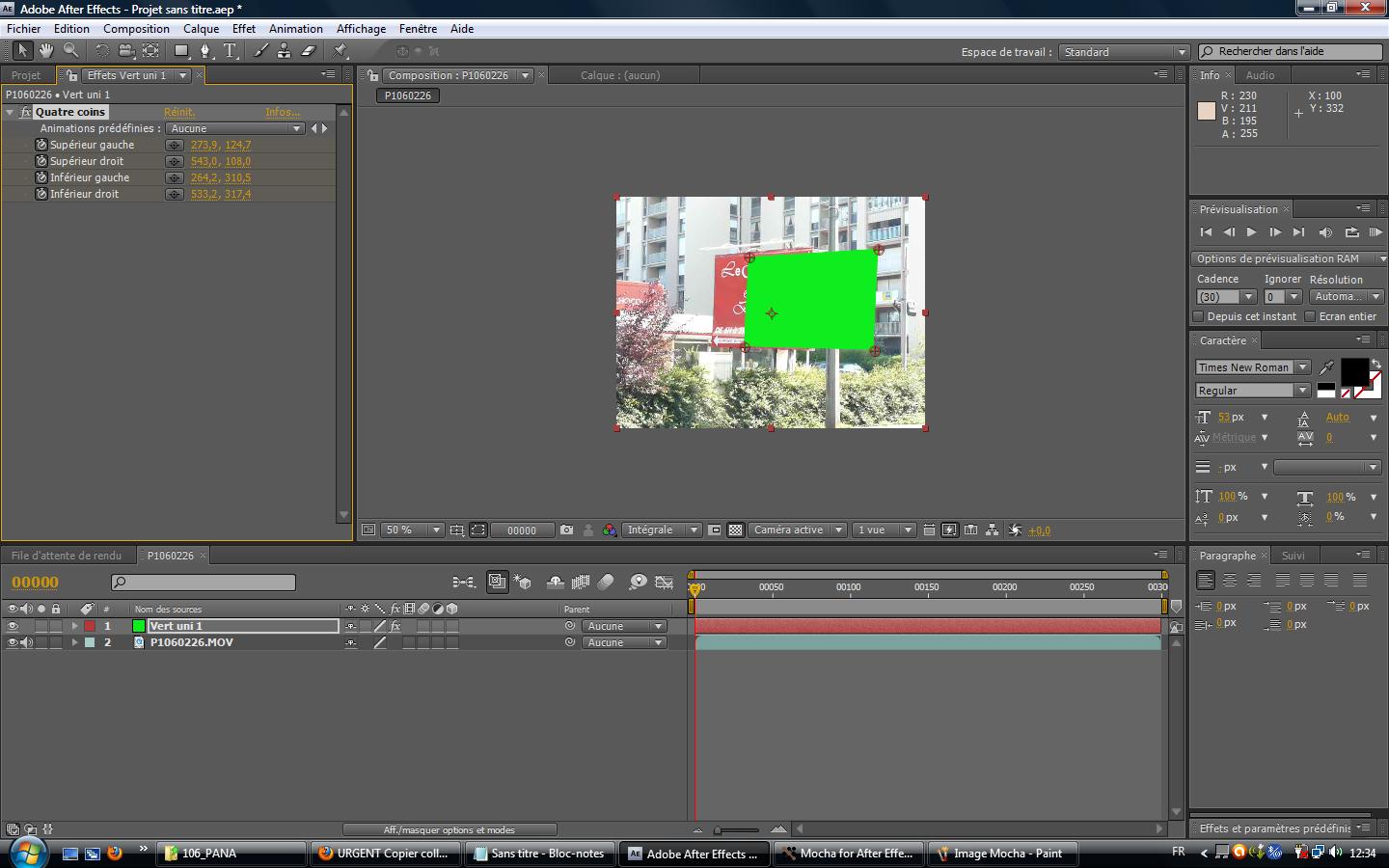

    Mais une fois que je colle celle ci sur mon calque dans after effect je me rend compte que le suivi semble correct mais il n'est pas tout a fait a la place voulu, quelque pixel de décalage. Cf les liens des capture d'écran.
    J'ai regardé plusieurs fois sur le forum les sujets concernant mocha mais je n'ai rien trouvé pouvant résoudre mon soucis.
    Est ce normal que la fenêtre de travail de mocha soit différente que celle d'after? J'ai l'impression que le format de l'image est différent. Ce qui expliquerai peut etre le décalage de quelques pixel? J'ai pourtant vérifié les dimensions de ma video sont respectivement les meme sur les 2 logiciels.

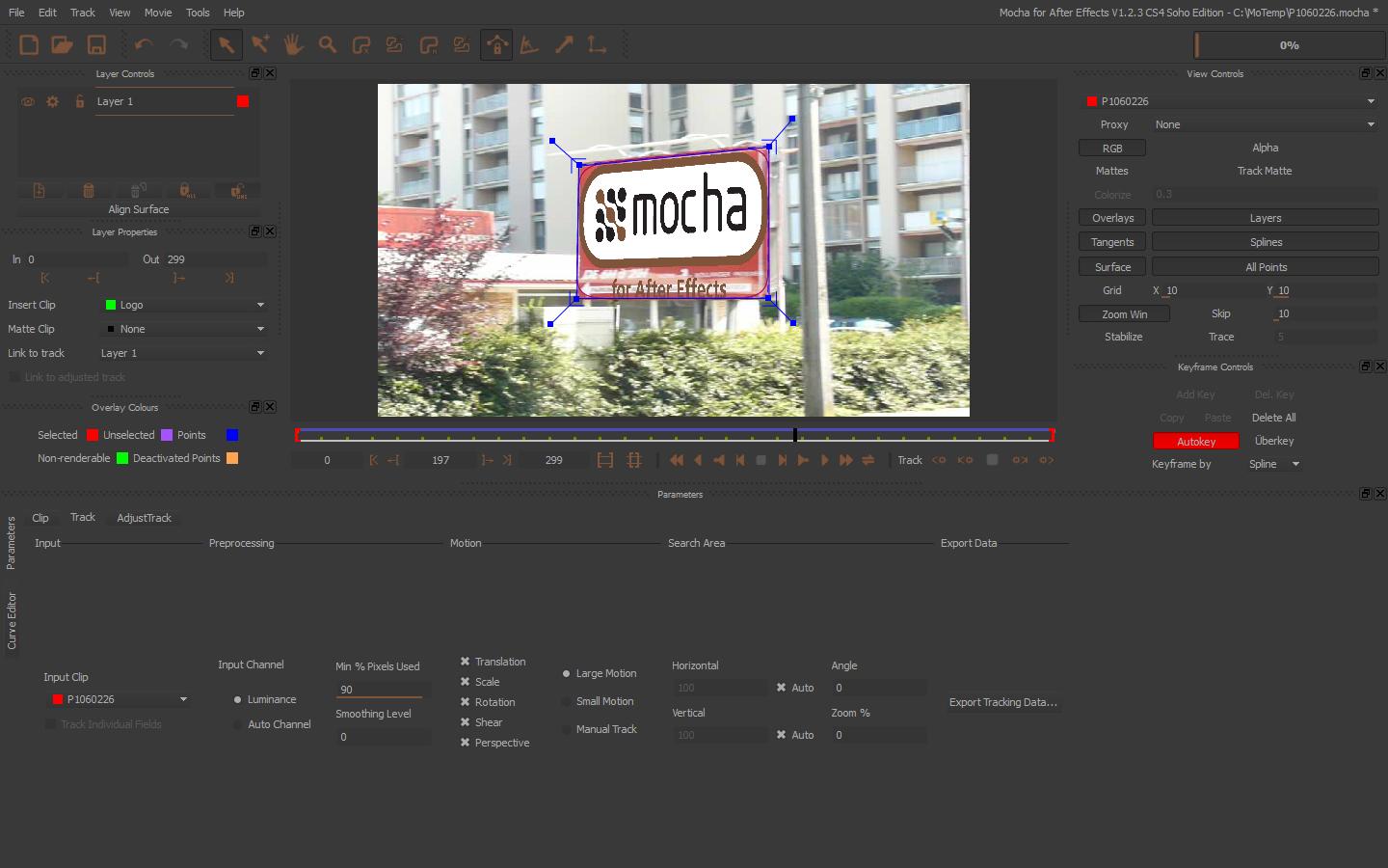

    Lorsque je fais une sorte de rendu sous mocha en ajoutant le logo mocha, celui ci est propre, on peut se rendre compte que tracking est super.
    Mais sous after effect on a vraiment l'impression qu'il a tout bon sauf qu'il est décalé de quelques pixel et que l'échelle n'est pas respectée.
    Je travaille pour le cas avec une video réalisé avec mon appareil photo de taille 640*480.
    Mais ca me donne l'impression que sous mocha cette vidéo est étirée.
    Est ce que le format sous mocha peut poser un soucis?
    Est ce une erreur de paramétrage de ma part? j'ai quand veillé a ce que les paramètre d'image soit identique.

    Sur mocha aucun soucis, meme en s'amusant à mettre le logo de mocha, cela donne l'impression qu'en plein centre ville une pub présente mocha. Je me dis c'est super le tracking est super je vais pouvoir me régaler sur after.

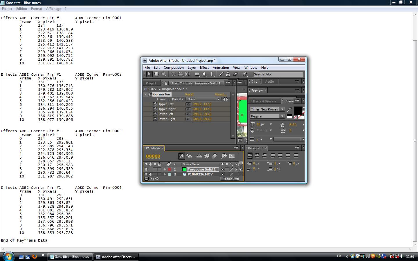

    Je viens de m'apercevoir qu'en réalité lorsque je faisais une copie des données mocha dans le presse papier et qu'ensuite je les importés sous after, celui ci me copier n'importe quoi. Cf pièce jointe.
    J'ai comparé les valeurs dans le presse papier et celle qu'affiche after.et aucune ne correspond meme pas pour un seul point.
    Est ce grave docteur? Que puis je faire?
