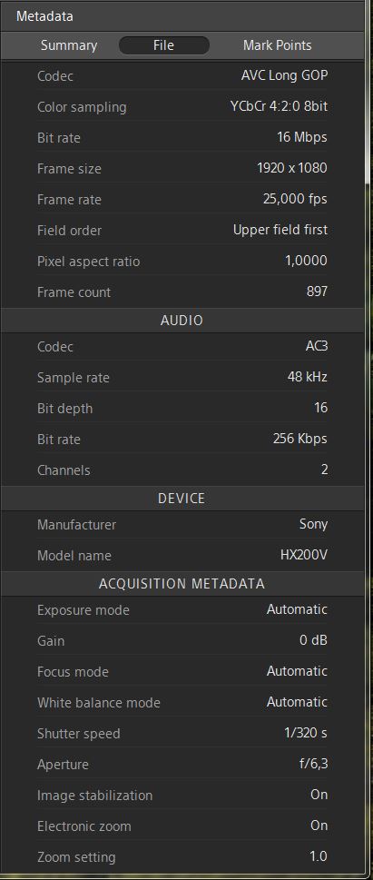

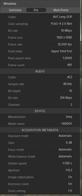

    Sinon j'ai vu ca :
    Sony Catalyst Browse (gratuit)
    Perso je film avec un panasonic gx7 en avchd, c'est le même "container" qu'utilise sony non ?
    Tu penses que ca pourrait marcher ?

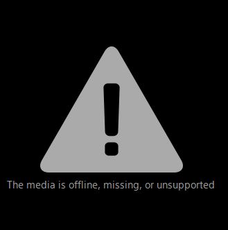

    Malheureusement non :
    Catalyst browse n'interprète que les vidéos d'origine Sony, pour les autres "unsupported".

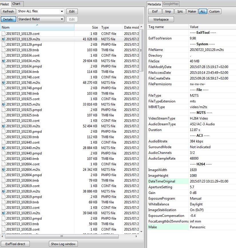

    Salut Olivier, j'ai réussi à faire fonctionner le bordel en dezippant et copiant une partie des fichiers en mode bordel à la racine de C//Windows qui est assez effrayant.
    Bref, je lance l'interface, je copie une video sur le bureau, j'affiche les propriétés et je n'ai rien de spécial.
    J'ai pourtant cliqué sur l'onglet "all".
    Une idée ?
    Je suis pas loin je sens la !!
    Merci ;)[​IMG]

    Cela ne sert a rien de passer par le bureau !
    Si Exiftool ne vous donne aucune information, c'est qu'elles n'ont pas été enregistrées par le camescope.
    Moi, avec un Panasonic SD700, j'ai quand même quelques données :
    - ouverture
    - gain
    - mode d'exposition
    - balance des blancs
    - stabilisateur
    - compensation exposition
    - focale : jamais renseignée

    Ce que j'ai mis dans C:/Windows c'est les fichiers de exiftool et exiftoolGui.
    Les videos j'en ai mises deux sur le bureau juste pour y accéder plus vite.
    Une prise en auto et l'autre en manuel.
    C'est le même résultats.
    Mon appareil c'est un hybride par un camescope, cela joue peu etre...
    Il n'y a absolument aucun réglage à faire dans le logiciel ?? on check juste l'onglet "all".
    Je vais surement devoir faire sans du coup :)
    Merci quand même !
