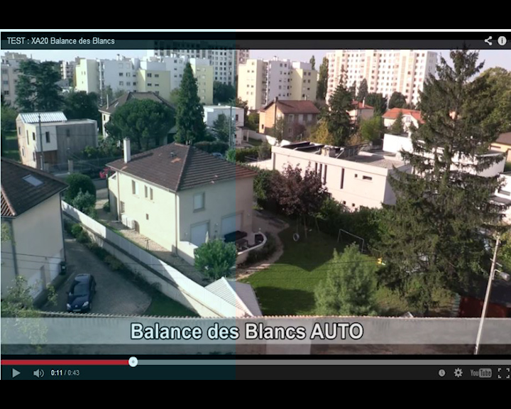

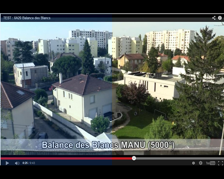

    Ce petit test qui confirme la dominance rose de l'XA20.
    Cette dominante disparait avec une BALANCE de BLANCS manuelle.
    A noter qu'il est toujours préférable de faire une BdB manuelle avant chaque séance de tournage.
    Et la refaire à chaque fois que la lumière change : nouveau lieu - changement suivant l'état du ciel, de l'heure de la journée - etc ...

  2. ogt
    Pour moi, sur cette vidéo :
    - il y a une dominante rose en automatique
    - il y a une dominante jaune en manuel
    donc pas encore le réglage idéal !

  4. Thathanka
    +6 / 19 / -0
    1 750
    896
    Dominante jaune !!! je ne trouve pas particulièrement, d'autant que j’avais le décor sous les yeux, et que ça m'a semblé assez fidèle.
    Peut-être aussi un léger changement de lumière entre la BdB et la prise !
    Néanmoins, je préfère nettement avec BdB manuelle.
    De toute façon c'est bien avec un fond blanc qu'on fait la BdB ... Feuille de papier blanc, carton blanc, la robe de la mariée :love: !!!

  6. ogt
    "Dominante jaune !!! je ne trouve pas particulièrement"
    il suffit de regarder le ciel :
    au début il est rose, et il vire au jaune !
    Heureusement que mon camescope (SD700) n'a pas ces problèmes (pourtant certains lui trouve une dominante turquoise, mais je ne l'ai constatée que dans des cas exceptionnels).

  7. Thathanka
    +6 / 19 / -0
    1 750
    896
    Si tu le dis !!!
    Moi je le vois quand même bien bleu, peut-être un peu cramé - et encore !!! , mais ce n'est plus un problème de BdB mais de mesure de lumière,
    Je referai des essais, en prenant la lumière sur le ciel ...
    Si d'autres veulent aussi s'y essayer ... ce serait bien de confronter divers cas dans différentes situations de lumière.
    Et puis on parle du XA20 et non du SD700 !!!
    Je retiens quand même que, autant que possible, faire une BdB MANUELLE.

  12. bcauchy
    +862 / 3 005 / -74
    27 119
    :hello: Coucou
    Le rosissant des "Canon" !! ..et encore sur les XA20/25 on arrive à le tempérer, c'est un combat redoutable sur les XF300/305... pas toujours gagné..
    Olivier, ici "je trouve que" (sur mon écran ) le ciel en manuel est plutôt bleu.
    Le "bon" support pour la BdB manuelle est un morceau d'emballage isolant/protecteur blanc en plastique
    (pas celui de type caisse à poisson, ceux qui ne s'effritent pas, les papiers sont rarement neutres )
    Le "topissime" ce sont les machines qui permettent aussi une reprise de la BdB modulo 100K
    ( on peut faire passer une piscine d'un bleu nuit à un vert émeraude sans soucis )
    Bertrand :jap:

  13. Thathanka
    +6 / 19 / -0
    1 750
    896
    Je suis assez d'accord, je l'ai bleu chez moi aussi, et c'est encore plus vrai avec ta capture d'écran.
    Comme quoi, c'est bien un pb d'étalonnage.

  14. Thathanka
    +6 / 19 / -0
    1 750
    896
    juste niveaux
    J'ai juste retouché les niveaux "tons clairs"
    Le ciel est bien bleu et en AUTO c'est méga-rose ...
    [​IMG][/url][/IMG]
  15. ogt
    J'ai retouché les 2 images dans Premiere, avec le correcteur chromatique rapide.
    Sur chaque image : à droite l'original, à gauche l'image retouchée :
    Là, le ciel me semble bleu, et identique sur mes 2 retouches.
    (peut être un peu trop forcé sur les tons froids, mais je n'ai pas vu le paysage réel)
