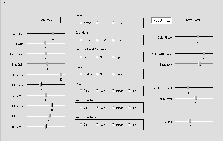

  4. st65
    2 712
    Désolé pour le retard, beaucoup de travail.
    les reglages couleurs sont les memes sur tous les presets, ce sont surtout les reglages des reducteurs de bruit qui changent.
    voici la preuve en images, les reglages couleur sont dans la colonne de gauche sauf "color phase" à droite
    le preset de base avec gain -3dB :
    avec +6dB
    avec +12dB
    Ici une version -3dB avec reducteur de bruit temporel (NR1) en position L peu utile à mon avis, mais à tester...
  5. SEZARE56
    126
    La pocon pris...
    Ah. Ben ya pas les mm réglages couleurs sur le fichier excel...:perplexe:
    Ce sont les réglages "neutres" de wolfgang ?
  6. st65
    2 712
    Oui, ce sont ses reglages "neutres"
    quelques petits couacs tout de meme, son vecteurscope (comme le mien) est en SDTV ; il mesure donc apres le codeur PAL du XH-A1... et si le codeur PAL du XH-A1 est mal réglé cela peut entrainer des distorsions dans les reglages.
