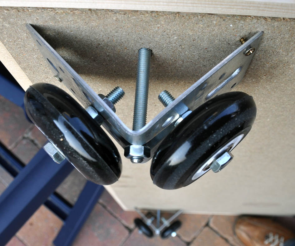

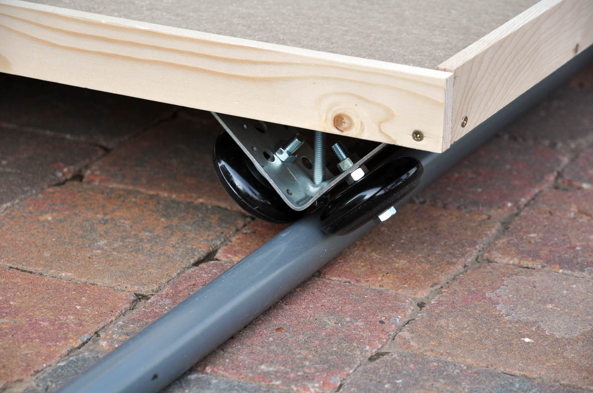

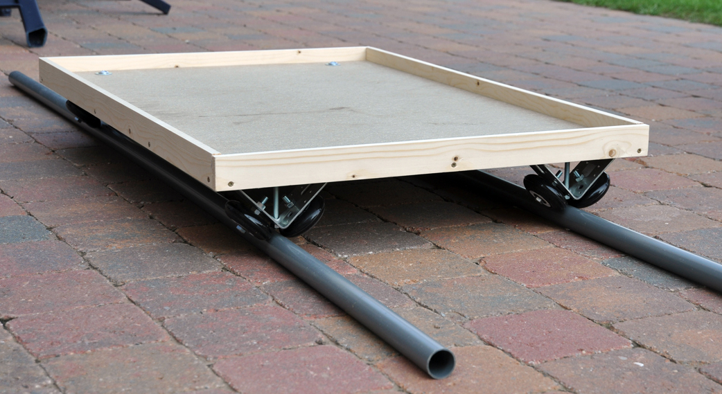

    dolly pas cher
    D'après une idée de bignos..j'ai également construit ma dolly
    avec des roues de skates et un coin métallique à 90 degré simple.
    le coût roues avec roulements +planche+ lattes et visserie +- 60 euro.
    les tube sont du pvc de 33 m/m emboîté avec des coupes de manche de brosse
    ça roule....
