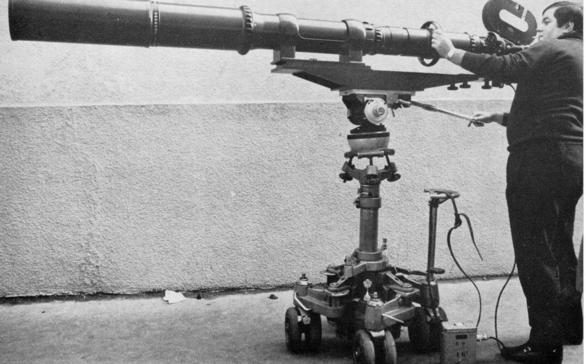

    Quand je dit "belle" profondeur de champ, Homéro a raison de me reprendre, cela veut dire Faible profondeur de champ. Je dit belle car elle permet des "jolies"images avec des flous d'avant plan ou d'arrière plan que n'autorise pas les caméscopes grand public ou semi pro même haut de gamme. Il faut taper dans les matériels professionnelles à des prix @]^~# ....:hum:
    Tu as raison ! si les constructeur de réflex résolvent les problèmes actuels de soft ...
    Tous les kit mini 35 deviendront caduques, car pour les meilleurs aussi cher qu'un réflex qui fera de la vidéo H.D
    PS : Spécial pour Homéro ! (C'est d'ailleurs une photo à toi);-)
