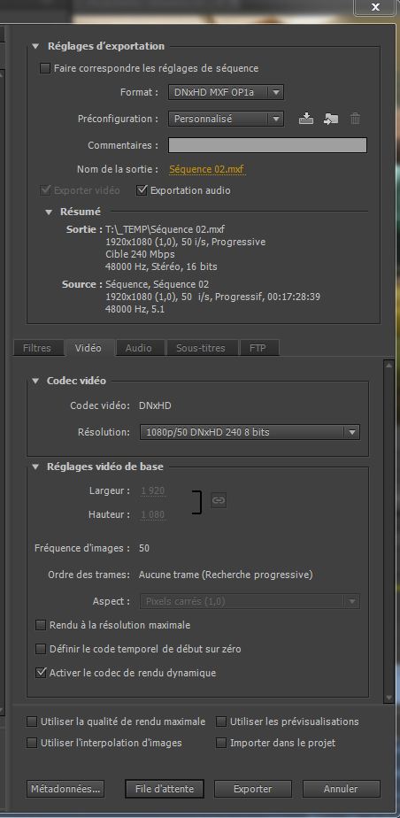

    Bonjour, je souhaite transformer mes rushs vidéos de ma tm700 sous le codec DnxHD.
    J'ai malheureusement un souci sur les paramètres vidéos dans Media Encoder, je n'arrive pas à inscrire 1920/1080...mécaniquement et automatiquement, dès que je rentre 1920 en largeur, j'obtiens la valeur 1536 en hauteur et donc une jolie bande noire!
    Ai-je louper quelque chose?

    Vous ne précisez pas :
    - dans quelle version de Premiere vous essayez de faire l'export en DNxHD
    - quelle préconfiguration de sortie vous voulez.
    par exemple , dans la version Premiere CC (image) : on a du 1920*1080 avec la préconfiguration
    1080p/50 DNxHD 240 8 bits,
    mais d'autres préconfigurations permettent aussi ce format.
    Edit : pour les version précédentes à CC, il y a un tuto expliquant comment installer et paraméter ce codec :
    Canon 5D Mark II, monter facilement dans Premiere Pro avec le codec Avid DNxHD - YouTube
    "dès que je rentre 1920 en largeur, j'obtiens la valeur 1536 en hauteur "
    => il faut décocher le chainon qui lie les 2 dimensions

    Désolé pour ne pas avoir donné toutes les infos, mais tu as répondu à ma question...je n'avais jamais eu à décocher le chaînon qui lie les 2 dimensions.
    Merci
