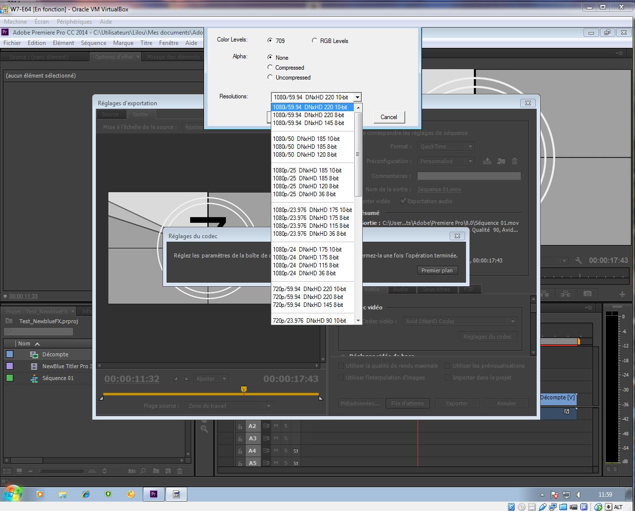

    J'utilise Adobe CC (Premiere Pro 2014, Afetr effects 2014, Media Encoder etc...) et je suis sur Windows 7.
    Lorsque je veux faire un export Quicktime DNxHD d'une séquence il m'est impossible d'accéder au menu déroulant permettant de choisir ses réglages d'exportation dans la fenêtre DNxHD.
    Voici à quoi ressemble ma fenêtre :
    Comme vous pouvez le constater impossible de sélectionner le menu déroulant depuis la fenêtre du codec, menu donnant accès à toutes les configurations... :hum:
    J'ai désinstallé, réinstallé, réparé, retéléchargé, réinstallé, réparé, redémarré à chaque fois... Rien n'y fait, c'est toujours le même résultat... ooo
    Ce qui m'agace c'est que j'ai déjà utilisé ce codec à plusieurs reprise et que cela fonctionnait. Ok, la fenêtre n'était déjà pas terrible (elle ne permettait d'afficher que le haut du déroulant) mais au moins je pouvais accéder aux différentes configurations... Là, rien n'y fait, impossible d'agrandir la fenêtre et donc impossible de configurer l'export tel que souhaité.
    Je suis donc bloqué en plein beau milieu d'un projet.
    L'un d'entre vous aurait-il une solution, s'il vous plaît ? :jap:

    Aucun problème chez moi, dans le même contexte :
    Premiere Pro CC2014
    Quicktime 7.7.5
    Avid Codec 2.3.8
    Avez vous essayer de ré-installer Quicktime, et le Codec ?

    Merci de votre réponse : elle a résolu mon problème !!! :bravo:
    Pour ceux qui rencontreraient le même soucis :
    Mon problème venait de ce que j'avais la version Avid Codec 2.1 (celle qui à l'heure d’aujourd’hui est donnée en lien par défaut directement depuis la page Avid, méfiez-vous !). Hors pour avoir la dernière version (comme indiqué par Olivier) j'ai du passer par Google en recherchant directement avec les mots clefs suivants : Avid Codec 2.3.8
    MERCI Olivier !!! :good:
