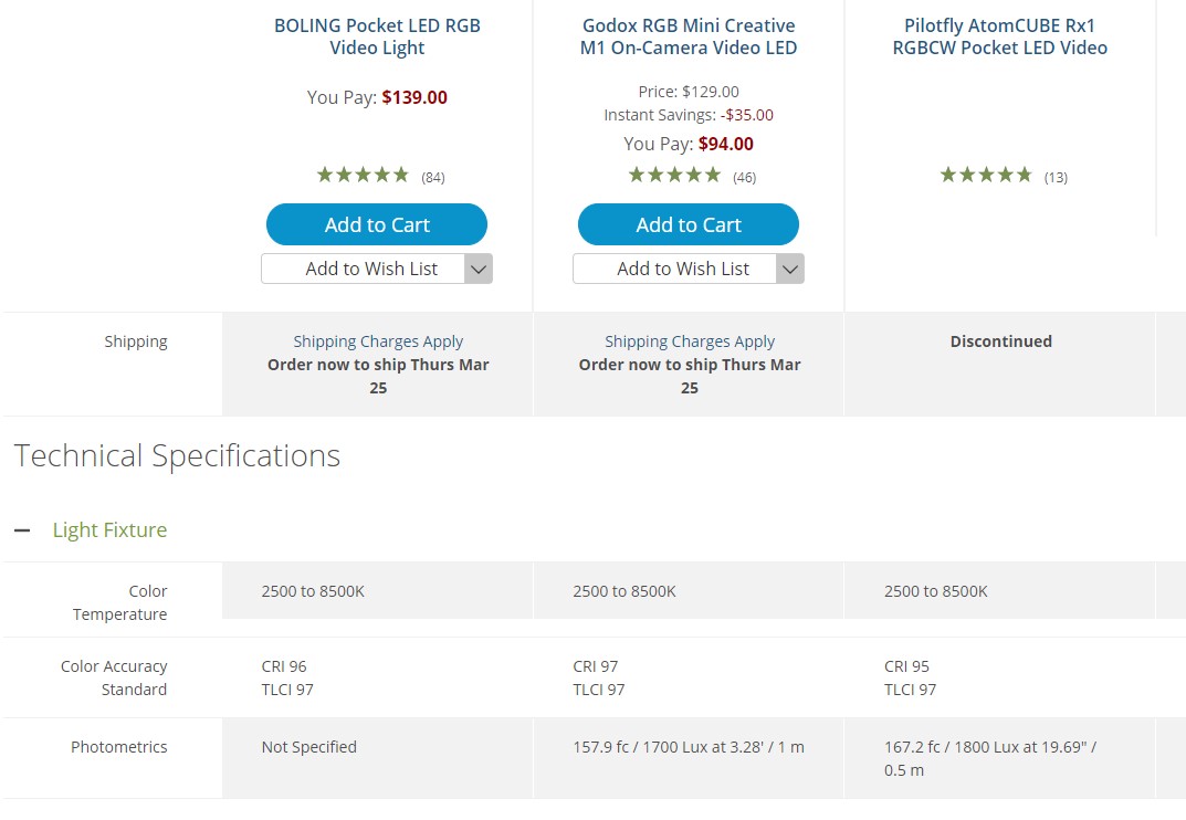

    Quand je regarde sur un site anglais voilà ce que j'ai entre BOLING P1 et GODOX M1 qui est un modèle apparemment un peu inferieur :
    Vu ce j ai chez moi avec un modèle apparemment un peu au dessus, je doute des chiffres de la GODOX à 1 m qui serait le double ooo de la Cineroide, une valeur sûr ...

    La Boling P1 que tu évoques est donnée à 1480 Lux à... 0.5 m... Tous les constructeurs (voire, tous les revendeurs) ne sont pas forcément pointilleux à ce sujet (voire, choisissent ce qui les arrangent).

    sans doute l' explication.
    Ce que j'ai trouvé pour la Godox M1 en cherchant moins de 5 minutes :
    Miss numérique : 1700 lux à1m
    Digit photo :1700lux à 1m
    Amazon : Non renseigné
    Digixo : non renseigné
    Godox.Com : 1700 Max (tiens tiens....)
    Un autre site (oublié le nom) 13W ....(tiens tiens bis !)
