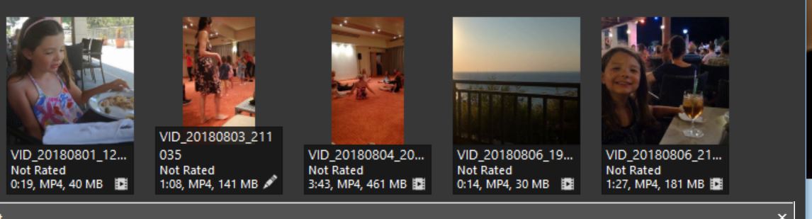

    Comme je vois que tu t'y connais. Je te joins une capture faite dans Mezzmo qui voit le contenu du dossier PC concerné qui contient 5 videos Q.T
    Les 3 videos avec l'image la plus grande se lisent droites. Les videos 2 et 3 prises a 90% avec leur image de présentation étroite se lisent a 90%. Donc ces fichiers lus a 90% s’affichent differents en taille, mais droits.
    Je ne peux rien faire sur le PC dans le dossier qui les contient. Je ne peux rien faire pour les basculer dans Mezzmo et je ne peux rien faire non plus sur d'autres periphs avec d'autres lecteurs.
    DLNA a donc bien des restrictions internes...inconnues.

    DLNA n'est qu'un protocole de streaming, ce n'est pas un outil vidéo. Il est donc normal qu'on ne puisse pas faire une rotation ou appliquer des effets. Mezzmo utilise ffmpeg pour décoder et transcoder les flux.
    Je crois que je comprends enfin ton problème... :-) Certaines vidéos (notamment prises avec un IPhone et d'autres smartphones) intègrent une métadonnée "Rotation" qui permet, lorsqu'elle est exploitée par le lecteur, d'afficher correctement ("droite" comme tu dis) les vidéos filmées en mode portrait. L'information indique l'angle de rotation en degrés. Le lecteur de Windows ou VLC lisent cette métadonnée et appliquent donc une rotation automatique à la lecture si besoin est. Du coup, sur ces lecteurs, tu as toujours une vidéo affichée dans le bon sens.
    Or la librairie ffmpeg ne tient pas compte de cette information pour décoder les flux, c'est au lecteur de faire la rotation quand il affiche l'image. Dans ton cas, le lecteur, c'est ta TV. Puisque c'est une SmartTV, as-tu essayé de copier les vidéos sur une clé USB et de les lire directement sur la TV ? Si les vidéos sont dans le mauvais sens, tu tiens ton coupable. Si elles sont dans le bon sens, c'est que la métadonnée n'est pas transmise via DLNA.
    Dans les deux cas, la seule solution est de convertir tes vidéos avec un logiciel comme XMediaRecode, qui ne tient pas compte du tag "Rotation" et t'affichera l'image originale retournée, à laquelle il te suffit d'appliquer une vraie rotation (dans les filtres).
