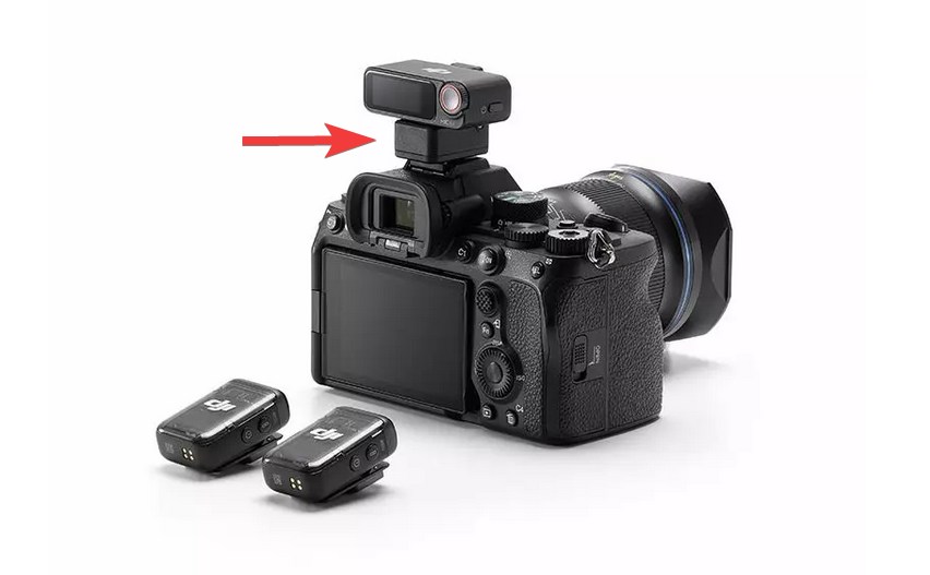

    Mic3 : Compatible avec l'AX700 ..pas compatible avec la Z280

  8. sapiens
    2,820
    18
    762
    +31 / 552 / -1
    Merci de l'info ! :jap:
    C'est décevant du coup :suspicious:
    Mais bon, cette Z280 est une star, elle exige du HF haut de gamme :o

    D'où réside l'incompatibilité ? De la prise mini-jack du récepteur (si elle existe en alternative connectique) sur une prise XLR de la caméra Z280 ? Si c'est le cas il existe des adaptateurs XLRM et mini-jack 3,5 mm, certains transformant le /48 V fantôme en 5 V PIP sur la prise 3,5 mm. Je dispose de plusieurs modèles qui fonctionnent bien sur mes matériels en XLR (Z1, PD150, PD100, etc...)
  10. sapiens
    2,820
    18
    762
    +31 / 552 / -1
    Là c'est via le sabot porte accessoire je pense.
  11. homero
    16,500
    29,038
    +1,186 / 6,582 / -20
    Oui mais ça serait limiter commercialement et techniquement à certains modèles Sony. Ca serait un manque d'ouverture de la part de DJi.

    C'est précisément cela que je crains vis-à-vis de la Z150 qui est une "intermédiaire" entre l'AX700 et la Z280 :unsure:

    Je ne connais aucune de ces caméras ni d'ailleurs ce micro-HF DJi mais si comme dit dans mes précédents posts il y a possibilité d'une liaison mini-jack du RX à la caméra, la liaison avec adaptateur serait à tenter, faut juste voir si le récepteur s'alimente par pile interne et/ou par courant PIP.
  14. jcvideo
    1,870
    13
    411
    +39 / 86 / -0
    Il s'agit du petit adaptateur de DJI qui s'insère entre le récepteur (ex. pour le Mic2) et le sabot de l'appareil.
    Cela permet de s'affranchir de la connexion par Jack 3.5mm. Comme dit par bcauchy, cet adaptateur n'est compatible qu'avec certains appareils Sony.

    Non : la Z150 est de la génération AX700/NX80/Z90...elle est compatible
    1) oui déjà utilisé avec mes vieux Shennheiser HF EW100
    2) récepteur à accus incorporé
