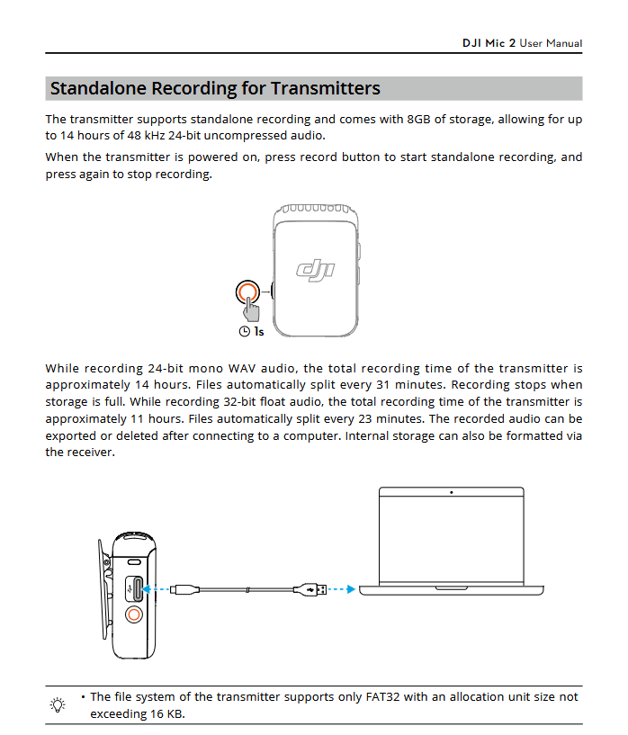

    :non: "Mon Mien" est formaté en Fat32

    Le format Ex fat n'est pas reconnu par plein de périphériques...
    Le Mac (pas si con que le prétendent certains...;-)) a compris la nature du problème...
    Il faut en effet que ton appareil soit formaté en Fat 32, ce système antediluvien limité à des fichiers de 4 gigas, mais encore bien pratique et universel.

    Appui sur le bouton "on/off" sous le bouton "associer" ( à la droite en regardant dji )
    il faut que le loupiote passe au vert (et non bleu )
    ET que ta bestiole soit en Fat 32 :jap:
