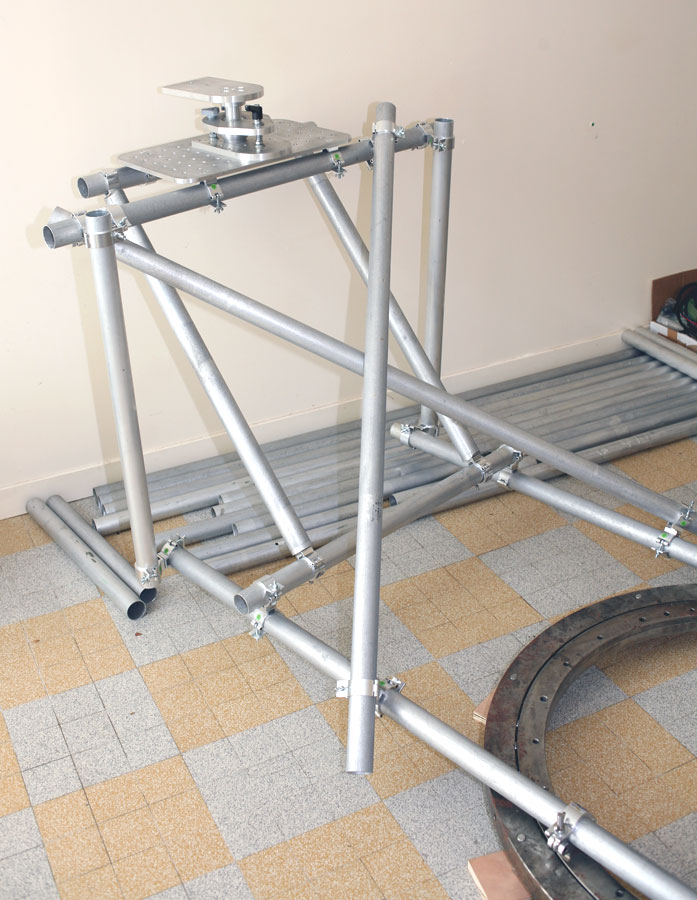

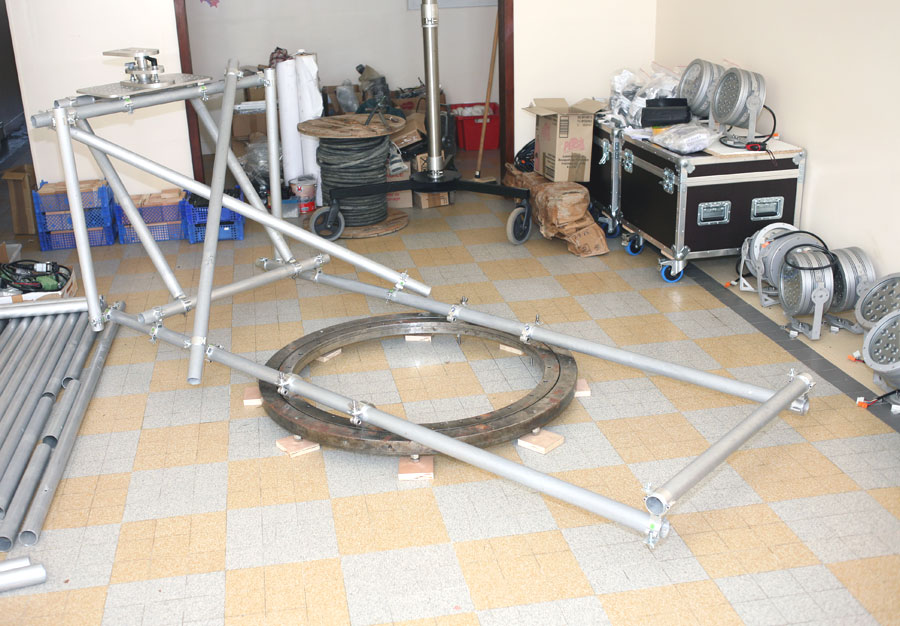

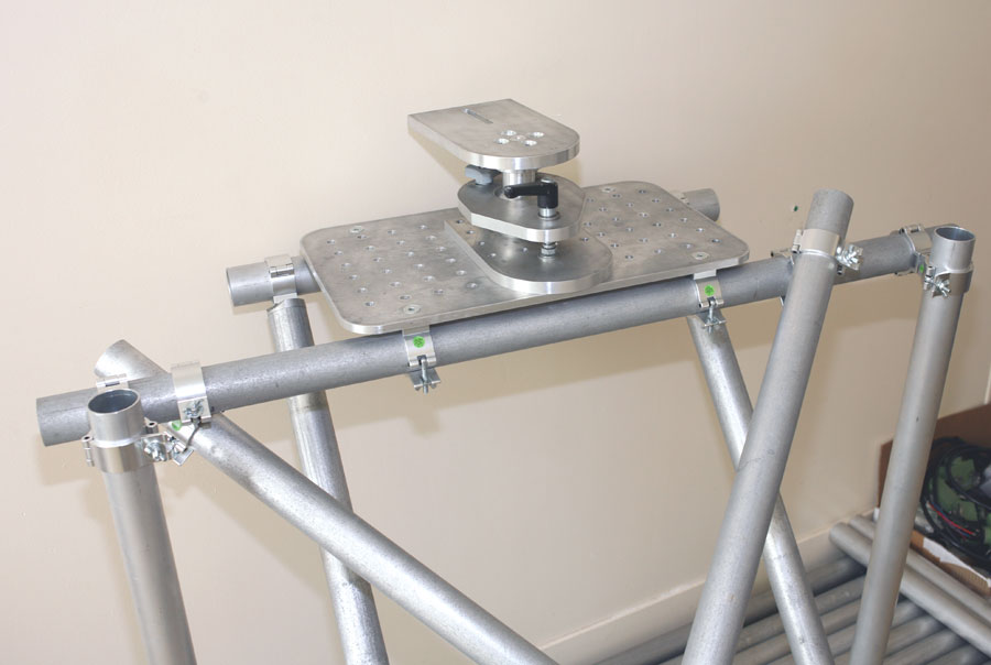

    Bonjour à tous,
    Librement inspiré du formidable travail d'Olivier Georges Castor et son speed ring des villes, je vous présente l'ébauche d'un speed ring des champs presque entièrement réalisé avec du matériel de récupération acheté chez le ferrailleur.

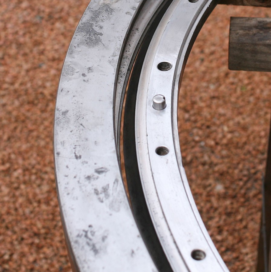

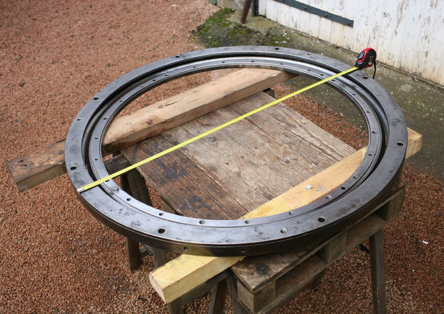

    En premier, les trois cages d'un roulement géant de scierie (Ø 1m20) rétrofité avec des billes en acier achetées sur Ebay UK, du rond POM coupé en petits morceaux pour refaire un semblant de couronne à billes.

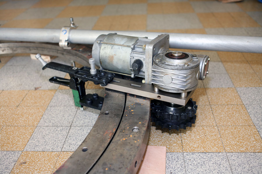

    Les restes d'un échafaudage anglais en aluminium échoué en Creuse, un lot de collier type Global Truss acheté sur Ebay DE, un motoréducteur prélevé sur une machine à faire des médicaments qui aura pour mission de faire tourner l'ensemble grâce à la friction d'un galet en caoutchouc sur la partie fixe du roulement.
    La prochaine étape sera de trouver un galet en caoutchouc et d'arriver à faire fonctionner le motoréducteur à courant continu avec ses batteries et sa carte de commande pilotée en RC malgré mon incompétence en électricité et électronique :(
    Merci à vous
    Christophe

    Bonsoir Gruuz et merci de ton intervention sur ce post.
    La construction de la grue se poursuit très lentement, beaucoup d'autres choses à faire par-ailleurs et un peu de lassitude aussi, mais le projet devrait voir le jour dans le courant de l'année prochaine peut-être été/automne 2016.
    Je ne vois pas pour le troley ?
    J'ai du changer mon fusil d'épaule et changer le motoréducteur prévu au départ, pour passer à un ancien moteur de fauteuil électrique. Malheureusement je n'ai pas la roue d'origine, je suis donc à la recherche d'une roue de fauteuil électrique afin de prélever le moyeu, merci à toi par avance si un jour tu entendais parler de quelque chose.
