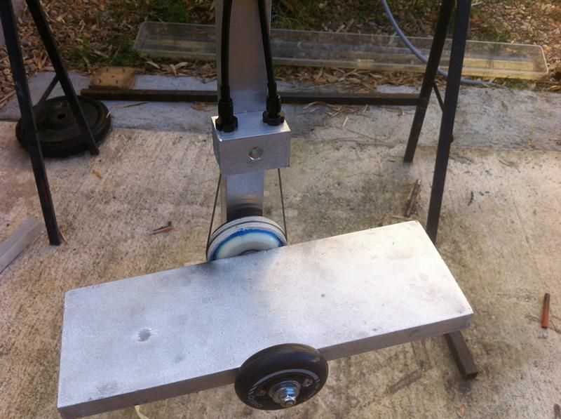

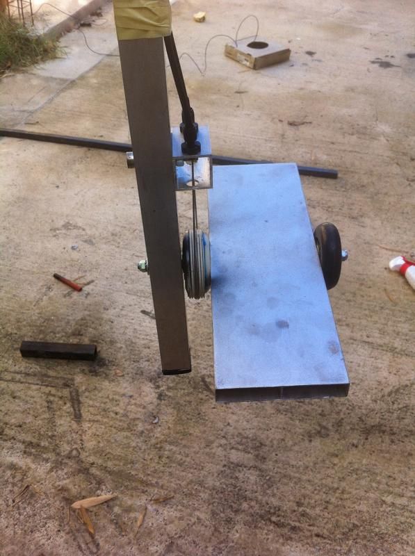

    je viens de terminer le montage de la grue , tout est a regler et fignoler evidement mais je vous met deja une petite video de test qu eje viens de faire ... je sais c'est le bordel chez moi je sais pas bricoler propre...:-)
  2. all-in
    32
    [​IMG][/URL][/IMG]
    [​IMG][/URL][/IMG]
    [​IMG][/URL][/IMG]
    [​IMG][/URL][/IMG]
    bien entendu je vais fignoler tout le systeme mais je voulais etre sur que tout fonctionne correctement ce qui est le cas .
    je dois faire un support pour les poids egalement , la chaine s'etait biensur provisoire.
    juste pour info la video de dessus c'est pris avec l'iphone scotche sur le plateau :sad:
    aller je fignole et je fais un doss complet pour ceux que ca interesse .

    le mouvement de la grue c'est pas mal par contre celui de la tete (désolé j'ai plus le nom en tête, le mouvement qui permet de bouger la camera de haut en bas) c'est un peu trop violent non? :D

    oui mais je suis le seul fautif .. je l'ai manipule comme un bourrin ...c'etait vraiment les premiers test , je me melange encore dans le sens des poignes .. mais ca va venir promis
