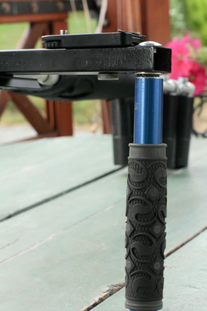

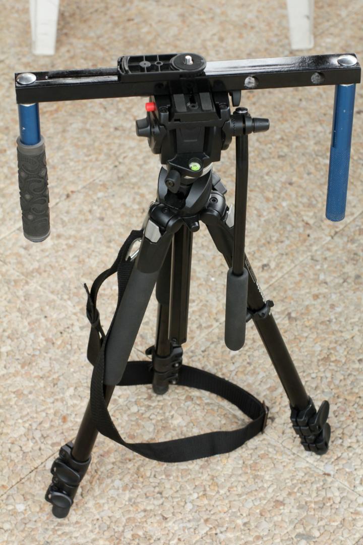

    Le cahier des charges: - support d'épaule simple. et support double poignées
    - prix, zéro euros.
    - fixation simple sur mon trépied
    Regardez les photos et on discute.
    Flickr: nicolas87's Photostream

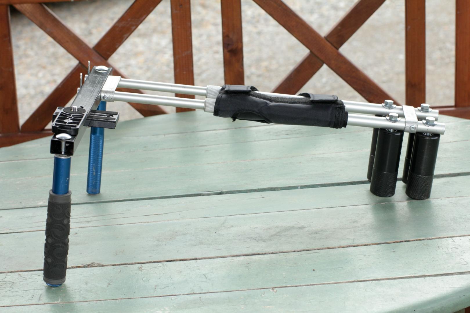

    Les tubes bleus sont des parties d'un ancien guidon (alu anodisé)de vtt.(redrock touch^^)
    les tubes gris sont issus d'un vieux trépied.(donc télescopique, très utile)
    les poids noirs sont des pegs de bmx en acier(cales pieds) lourd.
    le support pour l'épaule est un protège poigné de roller, j'ai enlevé la coque intérieure, et insérer une bonne épaisseur de mousse.
    il n'y a que de la récup.
    résultats: impeccable. je peut régler l'appareil, soit au milieu, soit sur le coté (parfait en mode épaulière) l'écran est en face de mes yeux.
    le poids à l'arrière peut plus ou moins reculer donc compenser différents poids. selon l'objectif, accessoire etc.
    le tout se place très bien sur le trépied et en deux secondes on enlève la partie épaulière.
    j'ai trouvé qu'une poignée de vélo, esthétiquement c'est moyen mais je vais y remédier.
    2 jours de travail. le système de poids est un peu grossier, je vais essayer de trouver autre chose.

    Il n'y a que les goupilles bêta pour tenir les tubes qui m'interpellent ! Doit y avoir un max de jeu ou bien me trompje?
    Rolland:good:
  4. highlevel
    1 520
    376
    merci à vous deux.
    bon comme indiqué dans un autre post, je suis fou amoureux de ce système.
    il n'y a aucun point négatif pour le moment.
    mes plans sont propres, stables,(dans la mesure du possible:mdr:) l'amplitude verticale parfaite. l'ergonomie impec, j'ai pu cadrer bien plus longtemps que d'habitude en étant moins fatigué.
    le système d'accroche du dslr est a améliorer. un pti tour chez manfrotto devrait faire l'affaire.
    et rolland, étrangement aucun jeu n'est présent, du fait des poids aux extrémités et la taille des trous, tous les éléments sont bien en tensions et ne bougent pas d'un pet.:D
