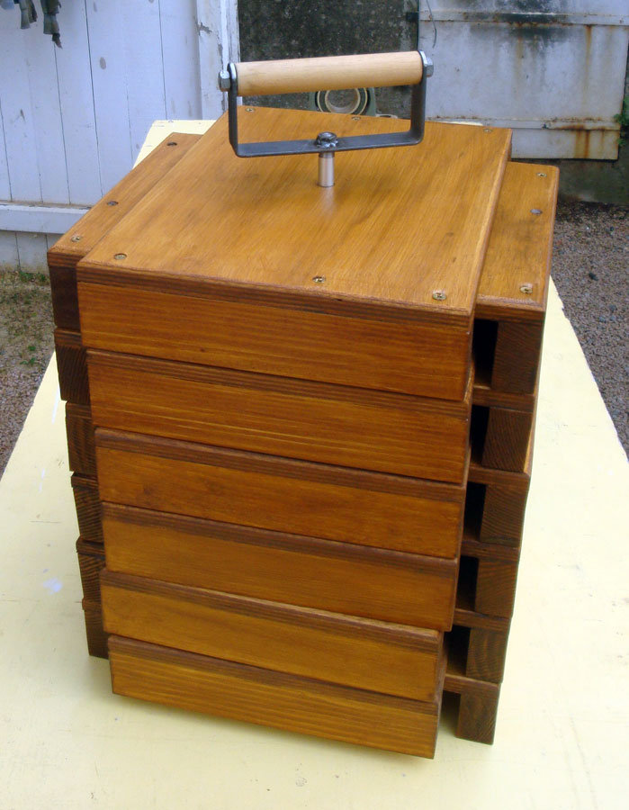

    Bonjour à tous,

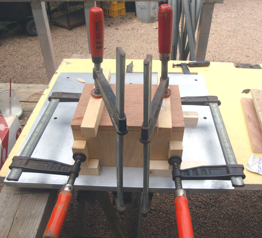

    Suite aux lectures des PDF de notre ami JC, je me suis lancé dans mes devoirs de vacance.

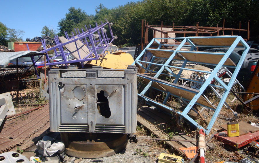

    Première étape, les courses chez le ferrailleur et récupération de planches en contreplaqué de 15mm issues de rayonnages indus .

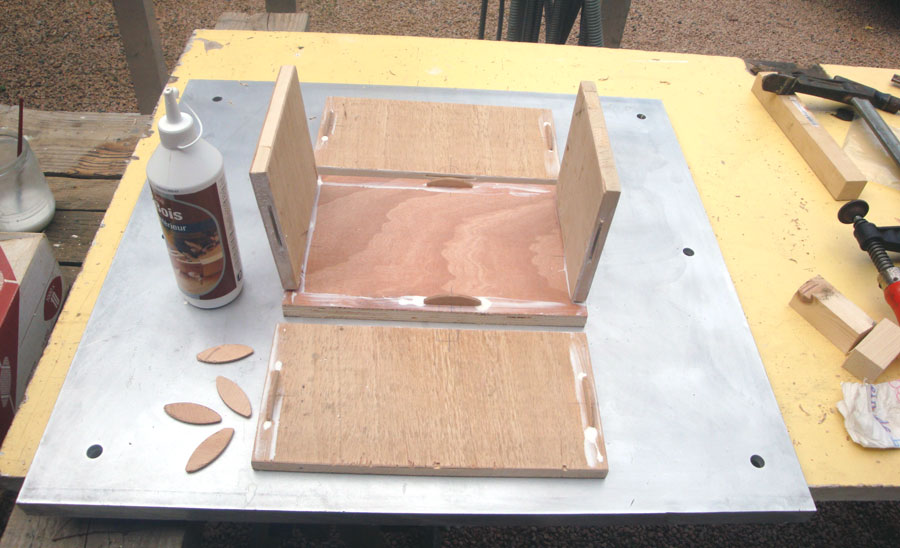

    Débit et préparation.
    Assemblage collé et vissé après le fraisage des lamello, deux couches de lasure chêne doré.
    Les basso block 30×40 sont terminés avec deux hauteurs disponibles, 2" et 4".

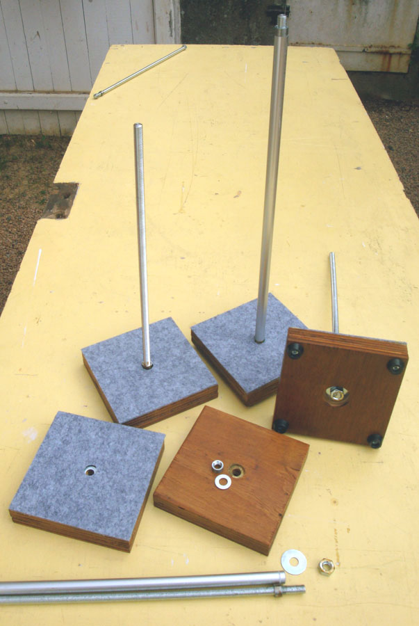

    Préparation des supports pour le transport, deux carrés en bois de 15×15 contre-collés, une tige filetée M10, un tube en alu de 14mm, quelques écrous et rondelles, un carré de feutrine et quatre pieds en caoutchouc.

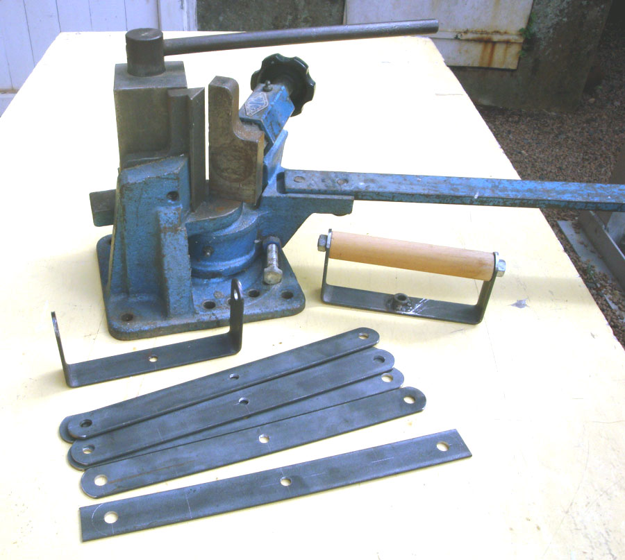

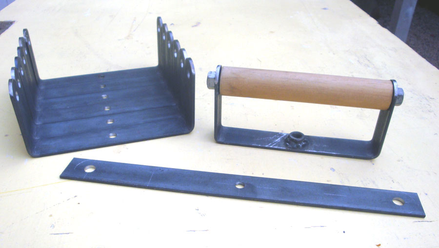

    Préparation des poignets avec du fer plat, traçage, pliage à la coudeuse, soudure d'un écrou M10 (reste la mise en peinture et lasurer la poignet en bois).
    Voila pour les basso block en 30×40.
    Merci à vous
    Christophe

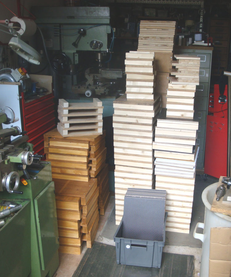

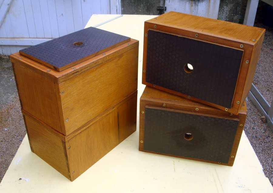

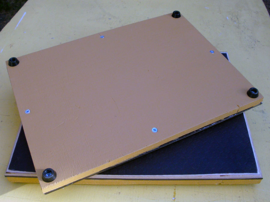

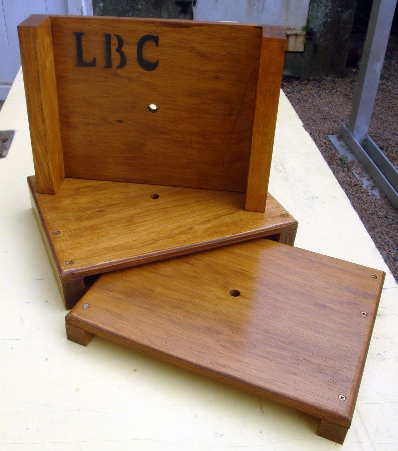

    Mise en œuvre des cubes 15 20 30.

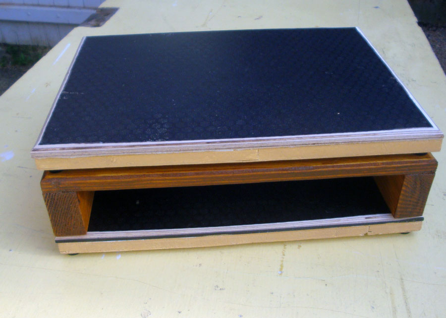

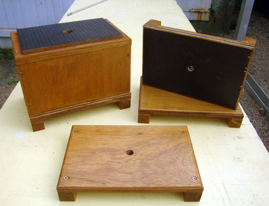

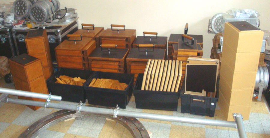

    Collage d'une feuille de contreplaqué de 9mm avec une face antidérapante puis deux couches de lasure.
    En complément des cubes, fabrication dune série de basso block classique en 20×30 et quelques exemplaires avec la feuille de contreplaqué antidérapante.
    Puis quelques cales plates en 30×40 (une feuille de contreplaqué 9mm antidérapante collé sur une planche de latté collé 15mm) pour compléter les basso block en 30×40.

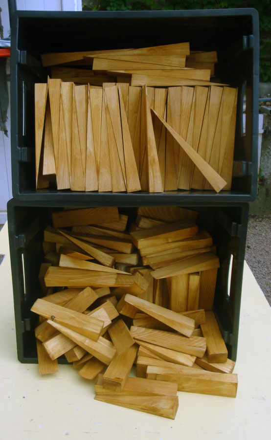

    Pour finir, deux caisses de cales sifflet 30×25×150 et 50×30×200.
    Merci à vous
    Christophe

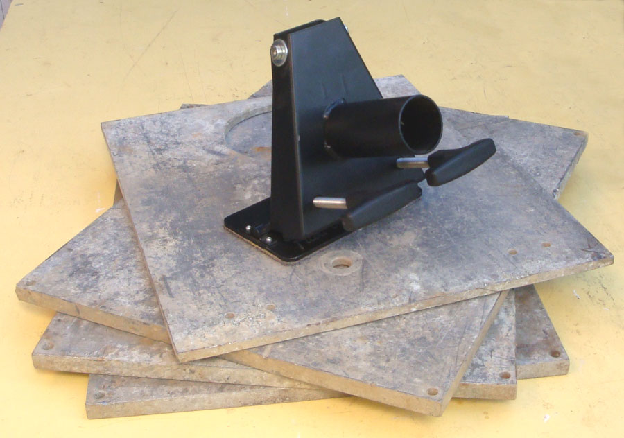

    La dernière vis est posée, le projet de cet été est terminé et le premier lot de calage est opérationnel.
    Le défi pour l'année à venir sera de tirer environ 8 platines Bouladou à partir de plaques d'aluminium 15mm d'épaisseur provenant de récupération.
    Pour un résultat que je l'espère ressemblera au produit de chez Camagrip.
    Merci à vous
