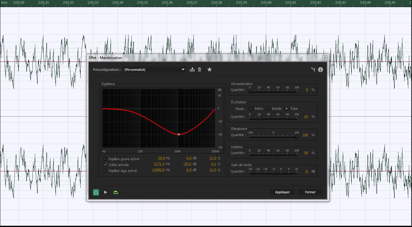

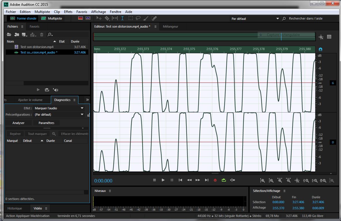

    Pour le son : c'est totalement saturé (image1)
    Pour améliorer (un peu) vous pouvez essayer l'Effet : Spécial : Masterisation,
    en partant de la pré-configuration : "Donner de la place aux voix
    en ajustant les paramètres (image2), et en baissant le niveau à -6 dB
