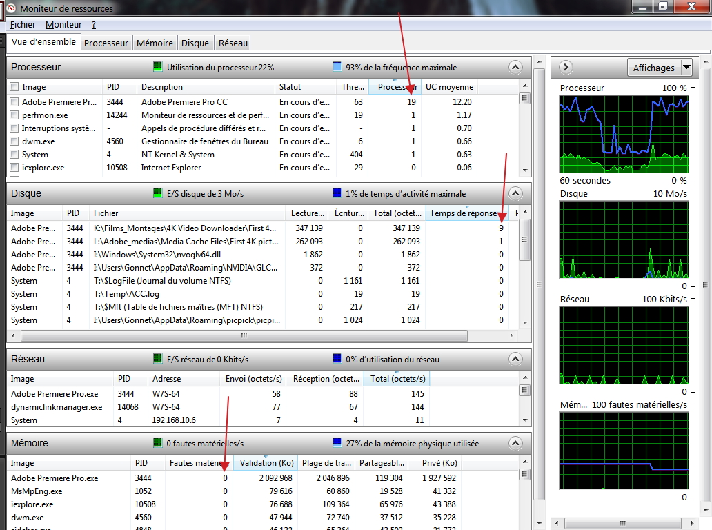

  5. ogt
    Pour les informations à contrôler :
    Démarrer le Gestionnaire des tâches:
    Onglet Performance
    Cliquer sur Moniteur de Ressources pour le lancer.
    Voir les colonnes indiquées par une flêche rouge sur l'image jointe.
    Contrôle à faire pendant que Premiere balaye la timeline.
    (si vous avez 2 écrans, il faut déplacer la fenêtre sur le second écran, sinon il faut réduire les fenêtres de Premiere et Moniteur de ressources de façon à voir les 2 sur le même écran).

  7. ogt
    "Le temps de repose du SSD ; j'y comprend pas grand chose (entre 30 et 10000)"
    Si c'est bien les valeurs du temps de réponse d'accès aux fichiers sur le SSD c'est catastrophique !
    Normalement sur un SSD on ne doit pas dépasser 5 ms (sur mon image, fichiers sur le disque L = 1 ms)
    Donc il y a peut être plusieurs raisons à cela :
    Disque SSD pas sur un port Sata3
    Mode du contrôleur pas en AHCI
    Firmware du SSD pas à jour
    Taches de fond qui tournent sur le SSD (antivirus, indexation, défragmentation, ...) => normalement toutes ces taches doivent être désactivées sur un SSD.
    Ou, comme déja dit problème du controleur Sata qui est monopolisé par l'opération de gravure du disque (ce qui est anormal).
    Il faut tester les performances du SSD avec un utilitaire adéquat, par exemple CrystalDiskMark, ou AIDA64
