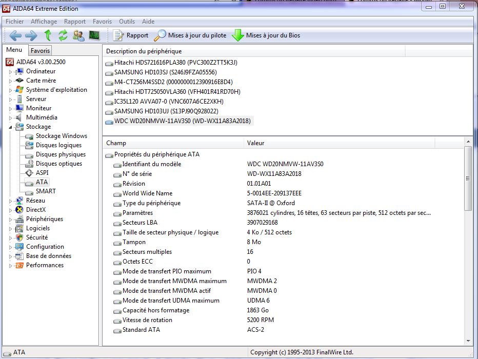

    Pour info : on peut, à l'aide d'un utilitaire (tel Aida64) ou par un simple script en VBS connaitre toutes les caractéristiques d'un disque. Exemple d'un disque externe WD "My passeport", qui tourne donc à 5200tr/mn
      125 KB
      204
