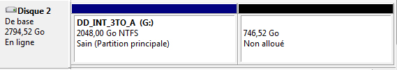

    J'ai fraîchement acheté deux disques durs internes de 3 To chacun pour une sauvegarde de mes rushes à l'identique.
    J'ai aussi par la même occasion acheté un boîtier USB 3.0 pour pouvoir faire la copie d'un disque sans le faire manuellement.
    Après les avoir formaté, j'ai constaté que les disques font 2 To environ et non 3... et ont donc une partie non allouée de 1 To environ.
    Dans l'outil Windows "Gestion des disques", je ne peux pas étendre la partition principale des disques, donc celle de 2 To, mais seulement la réduire...
    Quelle fausse manip j'ai fait à votre avis ?

    Merci Ogt d'avoir résolu mon problème dans la journée !
    Tout fonctionne, et maintenant je sais quoi faire si je rachète des disques de plus de 2,2 To :-)
