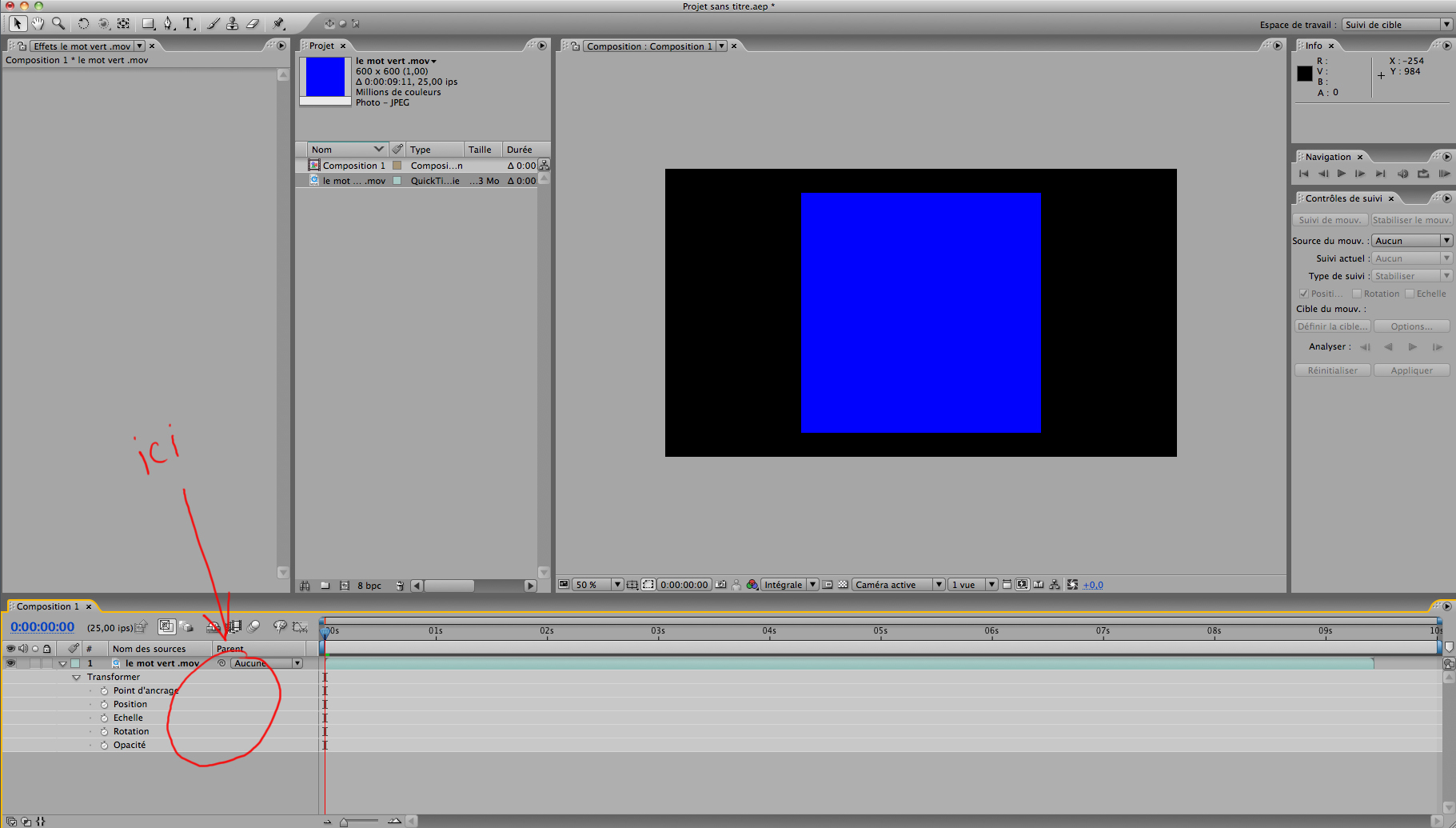

    j'utilise after effect depuis des années (CS3)
    en l'ouvrant ce matin, j'ai constaté que les petits curseurs qui permettent de changer l'échelle, la position, l'opacité, la rotation et le point d'ancrage ont disparu!
    Si quelqu'un sait ce qu'il faut faire pour qu'ils reviennent....

  3. clodelaf
    ce sont les fameuses petites flèches que j'appelle curseurs.
    voici ce qui apparaît.

    Il faut réactiver la colonne "switches" (en français ?): cliquer droit sur l'une des colonnes (dans le panneau composition, "Nom des Sources", "Parent", etc) pour ouvrir le menu contextuel et recocher la colonne.

    Effectivement BeginUndoGroup a raison je crois:
    Clique droit ici :
    Tu vas dans colonnes ensuite, et tu réactive "Fonction de permutations et Modes" (voila le nom en Francais) ou juste "modes" devrais aussi marcher. Apres c'est CS6 donc je sais pas si c'est pareil avec CS3.
  6. clodelaf
    Génial
    j'ai retrouvé mes flèches
    MERCI BEAUCOUP, je n'aurais jamais trouvé tout seul.
