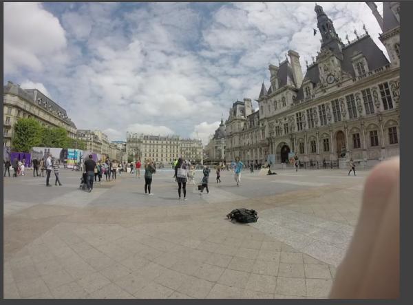

    J'ai récemment eu une GoPro, et ne pouvant voir ce que je filme, j'ai eu la mauvaise surprise de constater qu'on voyait mon doigt sur toute ma vidéo...
    Comment l'effacer ?
    J'ai lu de nombreux articles et tuto sur le Rotopinceau, mais il ne me semble pas que ca corresponde à mon besoin.. De plus je ne peux pas effacer la zone avec les outils de photoshop par exemple, car ma vidéo est en mouvement permanent...
    Savez vous comment faire et quel outil utiliser pour le supprimer et laisser voir l'arrière plan ?
    Merci beaucoup et bonne journée à vous tous !

    On l'a souvent expliqué sur le forum :
    - avec l'outil Rotopinceau vous faites un masque évolutif qui suit le doigt tout le long de la vidéo
    - ensuite vous visualisez à travers ce masque la même vidéo (en arrière plan) mais décalée de façon a avoir une image réaliste (décalage en x ou y ou les deux, avec des images clés).
    En général on a un bon résultat avec les pixels adjacents si l'image dans cette zone n'est pas trop complexe.
    Sinon on peu rajouter un effet de flou pour atténuer les différences, et jouer sur la progessivité du masque de façon a faire une transition un peu floue.

    Merci beaucoup, malheureusement ma scène bouge trop donc impossible, mais je prends en note pour une prochaine fois =)

    "malheureusement ma scène bouge trop donc impossible"
    1- on commence par stabiliser les scènes (par exemple avec Mercalli)
    2- on positionne la vidéo sous jascente de façon à ce qu'il y ait la meilleure continuité possible de l'image (et on la déplace avec des images clés si nécessaire).
    Si cela n'est pas suffisant, il ne vous reste plus que la solution de faire une incrustation sur cette zone avec un texte ou une image qui n'a rien à voir avec la scène.
    Sinon vidéo => poubelle.
    "Savez vous comment faire et quel outil utiliser pour le supprimer et laisser voir l'arrière plan"
    On ne peut par inventer des pixels qui n'existent pas.

    ben justement quand ca bouge beaucoup, c'est le cas ideal, parce qu'on est sure qu'il y aura au moins une image ou 2 avec la partie manquante.
    des softs comme mokey font ca parfaitement bien.

    Peut-être plus simple, recadrer l'image en zoomant avec un shift pour faire sortir le doigt du cadre.
