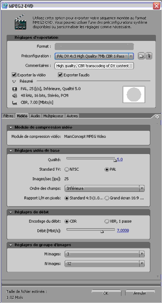

    trames?
    Et sinon, pôur les trames, quelqu'un a-t-il une explication!!!!?
    Pouvez vous faire des rendus entrelacés avec votre version de démo?
    Autrement dit arrivez vous à regler vos rushs en trame séparées, trame inferieure en premier?
  2. apoal1
    740
    trames
    Slt,
    oui j'y arrive, je n'ai pas vérifié le résultat sur un écran TV.
    Quel est ton problème?
  3. Von Phabor
    3 150
    1 568
    le probleme c'est que dans la fenetre projet, clic droit sur un rush/ interpreter element : je ne peut pas choisir trame inferieure en premier. L'option n'est pas disponible!!
  4. apoal1
    740
    Slt,
    désolé Von Phabor, l'option est bien disponible chez moi dans Séparer Les Champs.
    J'ai essayer avec un rush entrelacé et un autre non entrelacé et ça marche pour les deux.
    Je ne sais pas comment t'aider...

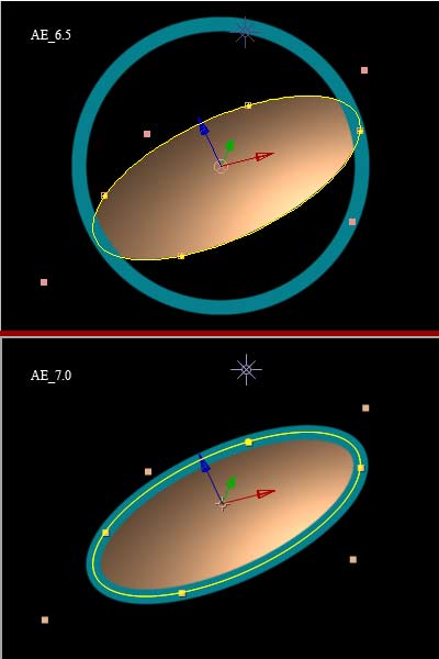

    Les petites pépites de la version 7.0
    Il y a une grosse amélioration sur les effets utilisant les masques (comme trait par exemple)
    C'est un peu pointu :D mais voici de quoi il en retourne:
    Ca concerne les effets qui utilisent une forme de masque sur un calque 3D pixellisé en continu (solide ou fichier Illustrator). Sur la 6.5 l'effet ne "voyait" pas le masque après ses transformations 3D, le tracé utilisé par l'effet ne prenait en compte que les transformations 2D. Ce qui était très troublant puisque dans la fenêtre de composition le masque était bien collé au calque 3D mais l'effet s'appliquait à un tracé invisible sans ses transformations 3D.
    Avec la 7.0 les effets utilisant les masques fonctionnent tous à fait logiquement sur les calque 3D pixellisé en continu !
      19.5 KB
      216
