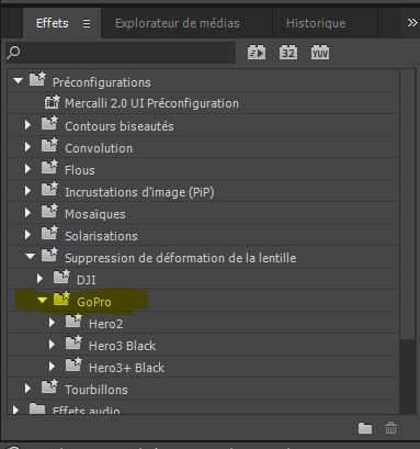

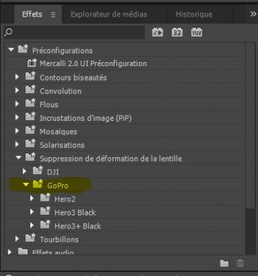

    "j'ai diminué l'angle de prise de vue pour diminuer cet effet fisheye. Y'a-t-il un moyen de le réduire encore en post prod sans détériorer l'image ?"
    Premiere propose des pré-configurations d'effets pour réduire l'impact du Fisheye (voir image)
