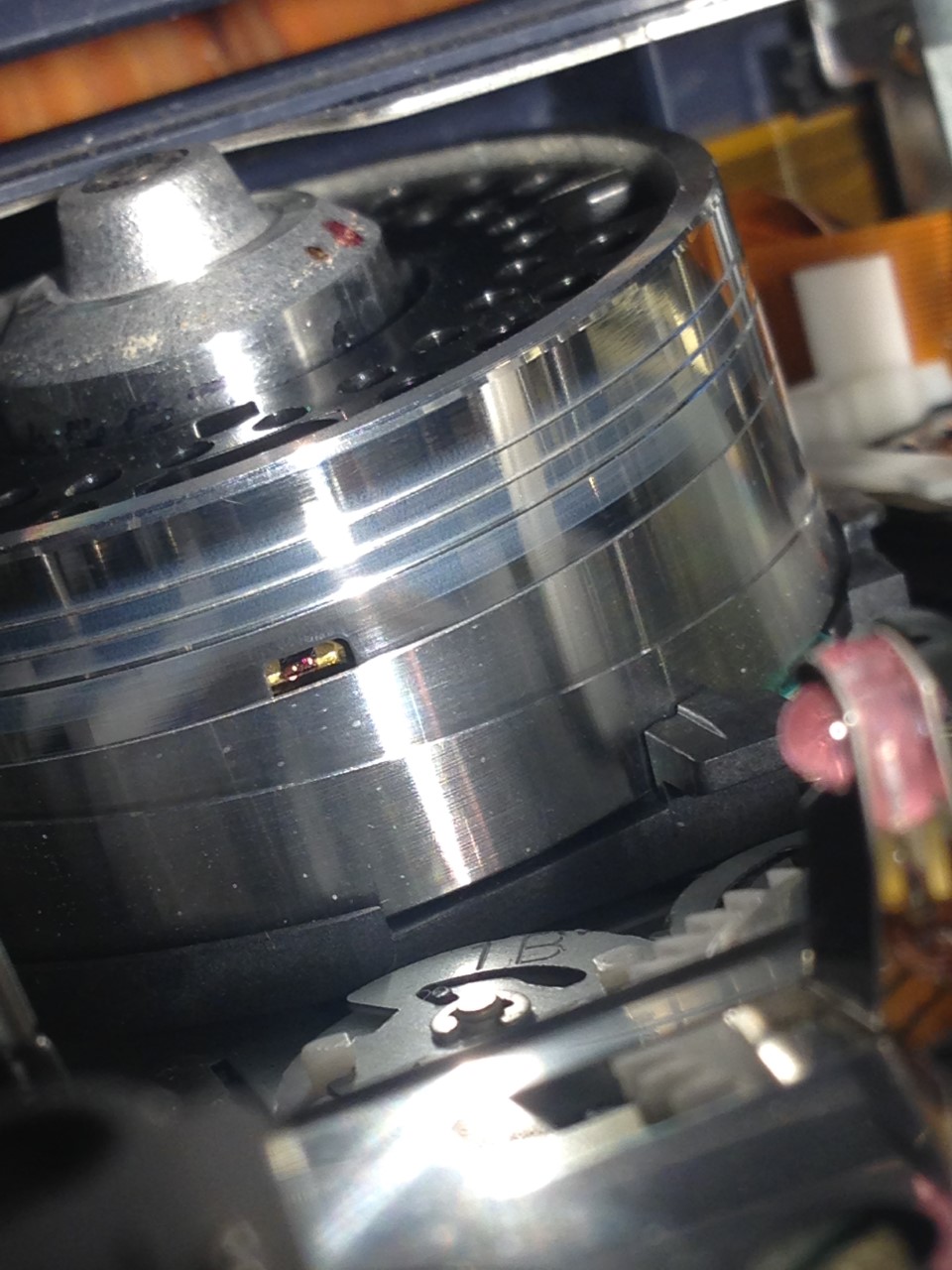

    Voici egalement une photo du mecanisme de tete de lecture. Il y a une fine couche blanche sur la roue. Est-ce normal?
    Edit : j'ai essaye de nettoyer la tete a l'aide d'alcool a 90. Maintenant lorsque je filme avec mon camescope, je vois apparaitre une image avec 3 bandes noires et plutot parasite. Les image filmes en V8 apparaissent avec beaucoup de parasites et du bleu par intermittence.

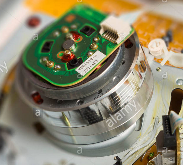

  12. giroudf
    +891 / 4 050 / -39
    oui elle devrait resembler a ca

    Nettoyage impératif du tambour et des têtes, tu as trouvé une cassette de nottoyage ?
  14. paul38
    139
    Non pas encore. J'ai essaye de nettoyer avec un coton tige et un peu d'alcool. J'ai un semblant d'image.
    Tu penses qu'une cassette de nettoyage sera assez efficace (dans mon cas)?
  15. saint kro
    24 197
    +744 / 4 324 / -92
    Surtout pas de coton tige sur le tambour et les têtes, chamoisine ou un tissu non fibreux.
