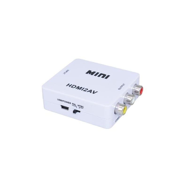

    "je cherche à réaliser un mur de TV cathodique, jusque là rien de compliquer."
    bin si c'est si simple, tu remplaces la video qui passe sur ton mur par la sortie camera , et voila !
    Je comprend pas la question.... apparemment tu as deja acces a cette installation video wall.
    suffit de te renseigner quelle genre de format video elle accepte.
    Ta camera sort certainement en HDMI, mais il existe des convertisseurs dans a peu près n'importe quel format.
    convertisseur a 25 euros[​IMG]
