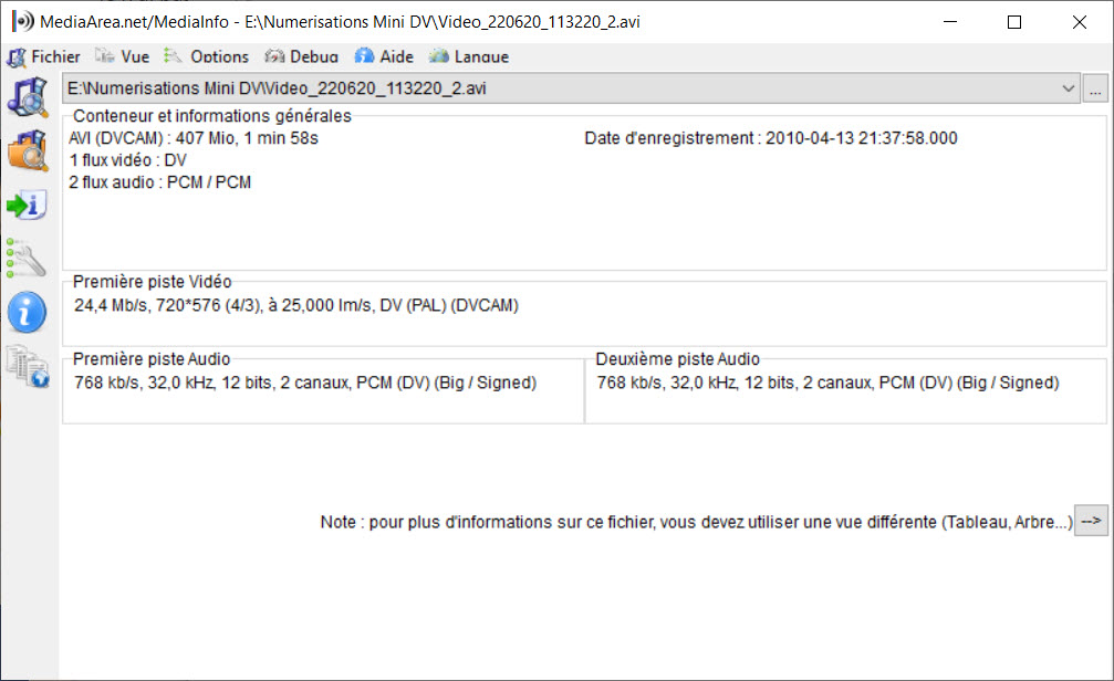

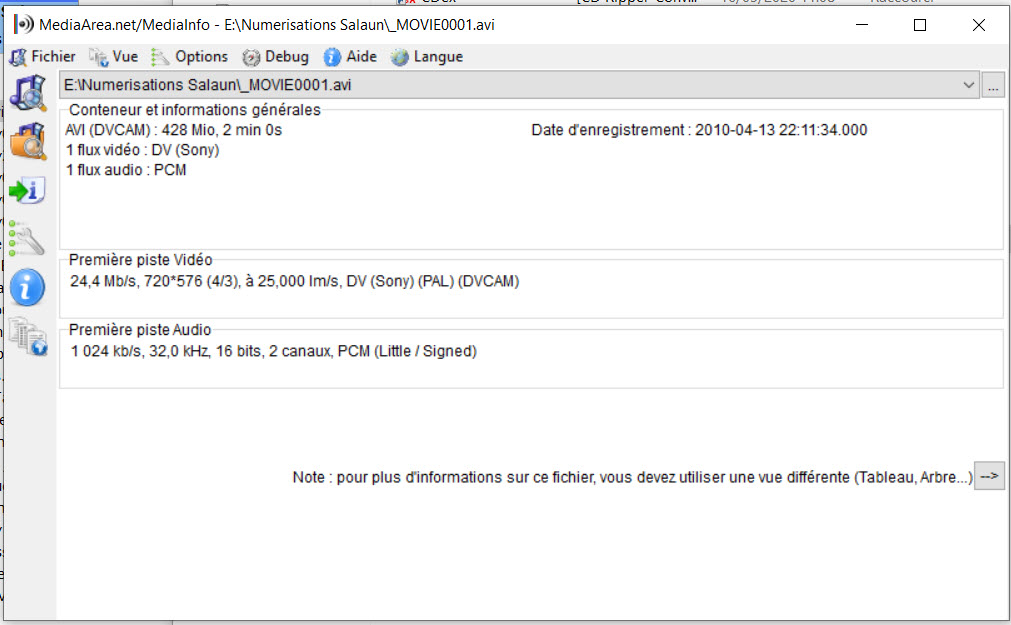

    Capture Capture Flux.jpg Capture Pana.jpg Je viens de re-découvrir captureflux de Paul Glagla qui fonctionne parfaitement avec câble USB vers caméscope.
    Ce dernier me donne une vidéo identique au logiciel Pana mais me trouve 2 flux audio, alors que Pana ne m'en trouve qu'un.
    Copie Mediainfo jointes (MOVIE001 par Pana et Video_220620_113220_2 par capture flux) Capture Pana.jpg

    Il y a un souci au niveau audio si c'est la même cassette
    32 kHz 12 bits en principe alors que Pana nous donne 32kHz 16 bits il y aurait des bits de bourrage....
    Normalement on passe à 32kHz et 12 bits lorsqu'on active les 2 canaux stéréo.

    Alors pour juger de la qualité visuelle, il faudra que tu compares exactement la même séquence.
    La version Pana ne me semble pas correcte, au niveau audio.
    Manque le second flux audio et quantification fausse.
    En lecture sur la cam, tu confirmes les 32 kHz 12 bits ?

    Si c'est indiqué 12 bits, c'est que les 4 pistes sont activées, chose que le soft Pana ne voit pas.
    C'est soit 2 pistes 48 kHz 16 bits ou 4 pistes 32 kHz 12 bits, c'est mathématique.
    En effet la place disponible pour les flux audio est fixe
    - 2 pistes x 48 kHz x 16 bits = 1 536 kb/s
    - 4 pistes x 32 kHz x 12 bits = 1 536 kb/s
    Pour mémoire, la norme audio en vidéo est 48 kHz.
    Vu comment le soft Pana traite l'audio, j'ai des doutes pour l'image :D
