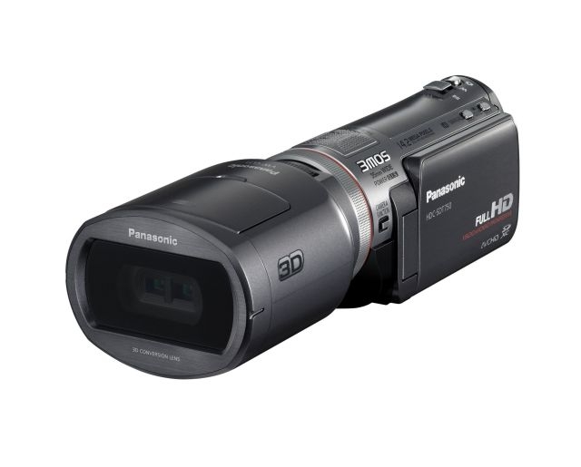

    on y bosse déjà au transfert HD et 3D,
