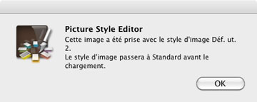

    Je 'ai pas utilisé "Digital Photo Professionnel" mais "Picture Style Editor", seulement pour essai ( et sans transfert vers le 5D ).
    Ce "PSE" demande un fichier-image raw enregistré - pour moi sur mon Mac.
    J'en ai choisi (parmi…) un qui m' apparaissait posé correctement et un ai renouvelé avec un autre quelque peu surex ( +2/3 ).
    PSE affiche l'image correspondant à ce fichier et propose d' y effectuer quelques interventions dont une permettant de modifier ( avec plusieurs "poignées") la courbe de gamma ( laquelle est initialement présentée rectiligne et "diagonale" - f(x) = x pour les "matheux"); d'autres procédures sur H / S / L ( que je n'ai pas explorées …).
    Pour ce "test" PSE n' admet que des fichiers Raw ( .CR2 du 5D ), il refuse les .jpg …
    Si lors de la prise de vue, un "Picture Style" personnel était activé, lors du "lacher" du .CR2 correspondant l' avertissement mis en PJ ( miniature ) doit être accepté pour continuer …
