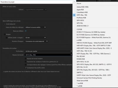

  12. ogt
    A ma connaissance, il n'y a pas de paramètre pour cela dans Premiere.
    Je pense que Premiere travaille dans la norme des sources et exporte dans le même espace de couleur (par ex REC 709 pour l'AVCHD voir les mediainfos)
    Par contre dans Aftereffects on peut choisir son espace de couleur pour travailler (voir image) , et également au moment de l'export en choisissant "Ajouter à la file d'attente de rendu"
    Si on passe par la file d'attente de MediaEncoder, on retombe sur les mêmes normes que Premiere.
    Je n'ai pas trouvé de document qui décrit cela en détail.

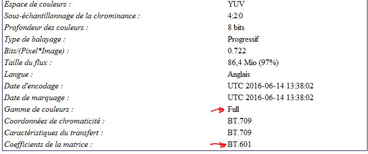

  13. Skyfull
    1 100
    70
    Ok, mais mais dans ce cas là pourquoi les vidéos que j'avais fait en 2014 correspondait sur Vimeo à mon étalo ? J'utilisais Première aussi...
    Voici un Rush natif de mon 60D filmé avec Cinestyle en h264 :
    https://mega.nz/#!P5oCVAzS!gWlxjNioGGkhhIgQ7KwO2KjFOv9TDWQjhVRtGIAu2aI
    Par contre je n'arrive pas à comprendre comment marche le limiteur... Car en effet j'ai la version 2015 de Première
    Désolé de toutes ces questions aha, c'est que ça me parait bizare que tout les pro mettent leur vidéos sur Vimeo tout en sachant que l'étalo va pas suivre pour une grande partie du public...
  14. ogt
    Votre fichier ne me semble pas cohérent question espace de couleur.
    Je ne sais pas exactement interpréter le problème, mais Mediainfo dit à la fois FULL, BT709, BT601 !
    Je ne sais pas ce que font les logiciels de montage et de visualisation avec ça.
