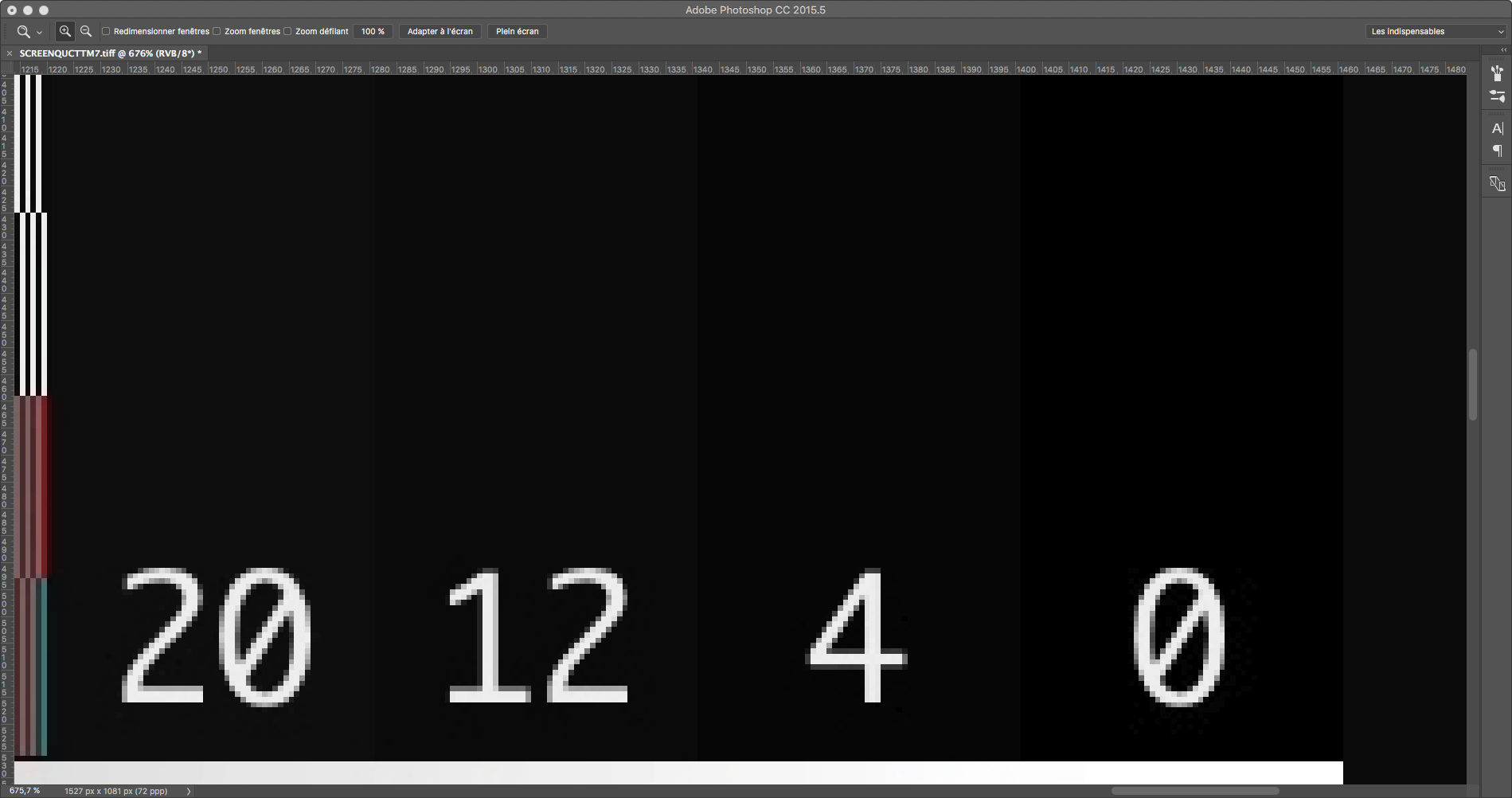

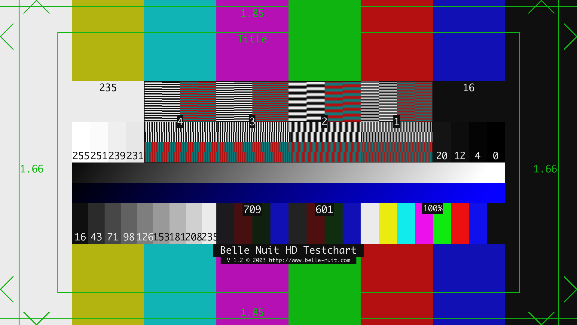

    J'ai fait ces comparatifs sur Mac, et deux écrans, déjà, il est peu facile de les rendre identiques notament sur le rendu des noirs bannis de la plage 16-235 …
    Voici le rendu que j'ai de cette charte (évidemment, il s'affichera dans le trendu de chaque moniteur, il n'est pas dit que vous aurez la mêmes visibilité des "carrés critiques (chez moi, le "12" est très voisin de la zone "16 un peu plus sombre que "20" mais moins que "4" qui se distingue un peu de "0" … côté lumière "255" et "251" restent proches, "239" et "231" sont bien distincts:
    J'ai "fait" le clip dont je relève ici une image écran sous QuickTime 7 (en HD, je le pense le meilleur sur Mac):
    Le clip a été "monté" avec Premiere Pro CC 2015 (dernière version pour Mac), il est en … 29,97 im/s ce qui, je pense, n'importe peu ici.
    Lu sur Mac avec d'autres lecteurs ( Elmedia, Aurora, mpv, NicePlayer …) il existe des différences assez importantes…
    En principe ces images devraient se développer en FullHD:
    On peut voir mieux le "split" des plages colorées "milleraies décalées" …

    As-tu lu mon message précédent ? Je pense que tu as un problème de résolution d'affichage à l'écran car je peux reproduire ce que tu nous montres quand je diminue la taille de l'image.
    Deux tests :
    1- Ouvre le tif dans Photoshop tu ajustes la loupe à 100%. Est-ce bon ?
    2- Télécharge la mire en 720 et dis-nous si c'est toujours pareil sur tes logiciels de montage. J'insiste, veille à ce que les affichages soient bien à 100%. Sur Vegas : clique droit sur le moniteur puis tu décoches "ajuster la vidéo à la fenêtre de prévisualisation". Même en 1920 cela doit être bon.
    Tu dois lire la mire exactement comme les images de Guy après agrandissement de la photo sur le forum.

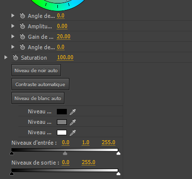

    Pour Adobe l'effet correction rapide montre des niveaux de 0-255..donc normalement...mais bon...
    4°La lecture avec Adobe me montre le 20 noir à peine descriptible.
