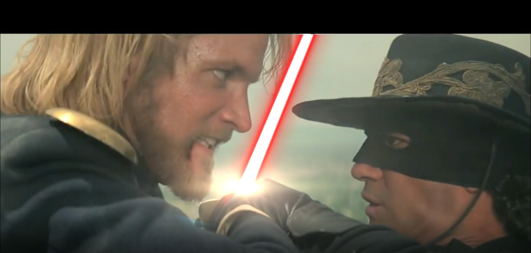

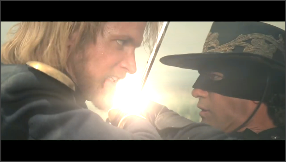

    Bonjour, je suis un débutant sur After Effects.

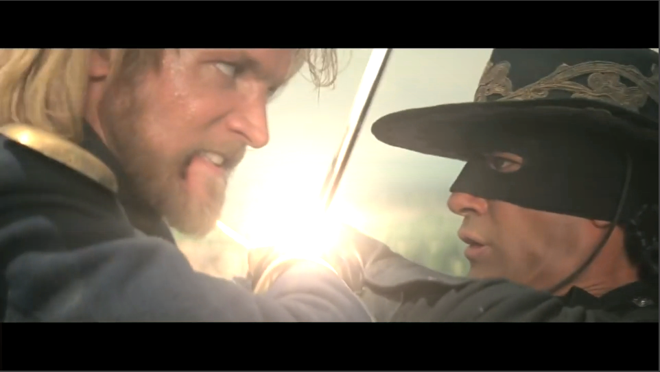

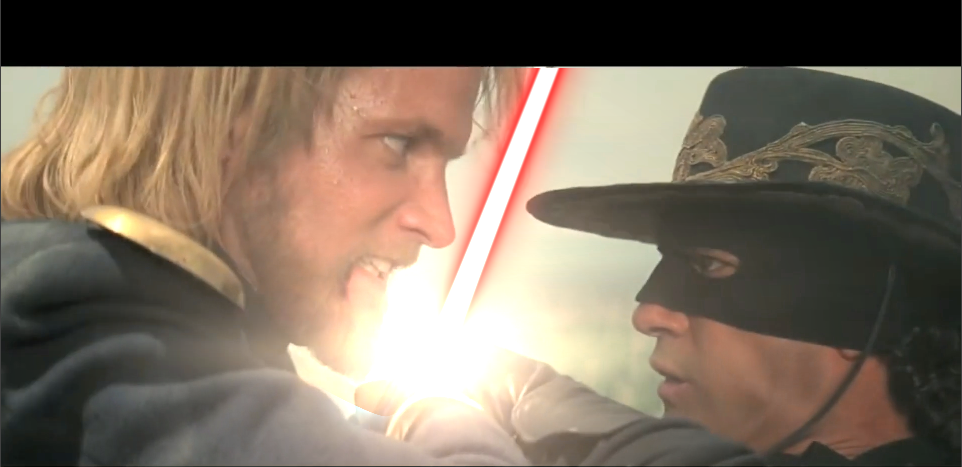

    Je suis en train de mettre des effets spéciaux sur un film mais j'ai un problème: le rendu final est différent de la prévisualisation:
    Prévisualisation: problème ae 1.PNG
    Rendu:
    Comme vous pouvez le voir l'effet lumineux (issu d'une image) apparaît plus petit sur le rendu.
    Pourquoi cela se fait-il? Comment faire pour que le rendu et l'aperçu soient pareils ?
    Merci

    Déjà, l'ensemble de l'image est plus floue, ça à priori, c'est ton réglage de prévisu. Il ne s'agit pas non plus de la même image, donc, pour l'effet lumineux au niveau du ciel, la comparaison ne peut pas être pertinente.
    - Poste déjà la même image et vérifie bien avant cela que ta qualité de prévisualisation est réglée sur "intégrale" et non sur "automatique".

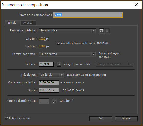

    - Donne tes "paramètres de composition" (menu "Composition") et aussi ceux dans lequel tu as fait l'export (dans la "file de rendu" ou media encoder).
    Au flair, ça ressemble à un projet réglé à 8 bits par couche et passé à 16 bits ou 32 bits...
    - Donne tes "paramètres de projet" (menu "Fichier").

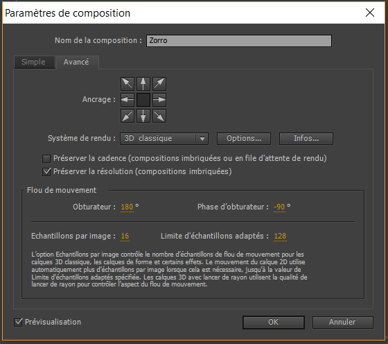

    Les paramètres de composition:

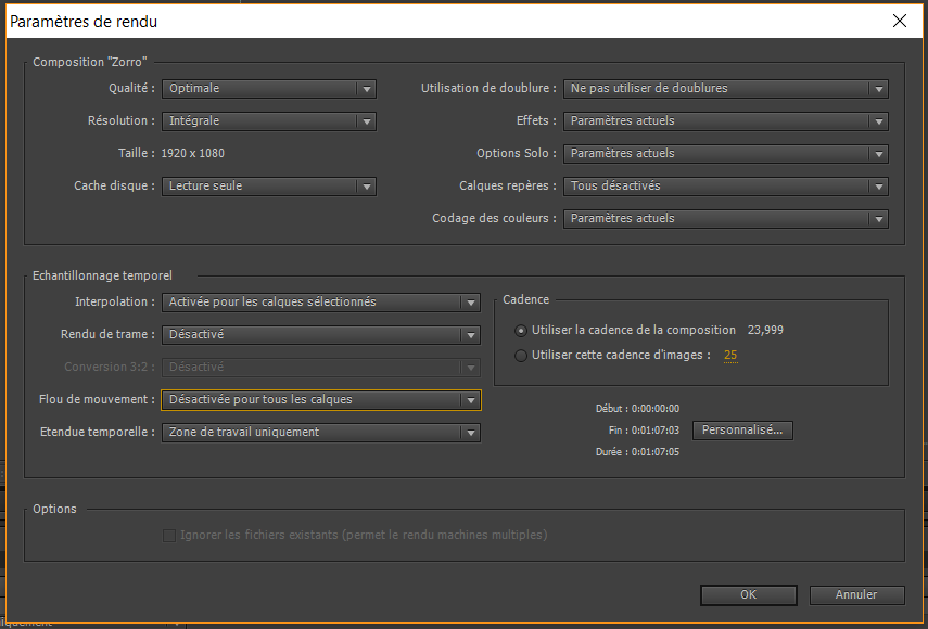

    Les paramètres du rendu:

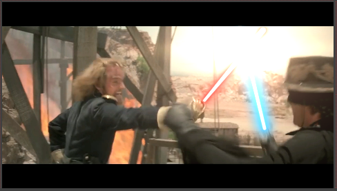

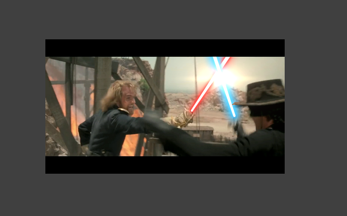

    Voilà, donc j'ai réglé tout comme il faut, et ça a marché sur quelques "flash" lumineux, mais certains encore sont petits (la taille d'origine) sur le rendu, par exemple:
    Prévisualisation:
    Rendu:
  6. nestaphe

    Les flashs s'enchaînent probablement assez rapidement, car, désolé, mais ce n'est toujours pas la même image... ;-)
    Le jeu des sept erreurs :-) :
    - La dentition inférieure du blond
    - Les cheveux blond sur son oreille
    - La distance entre la bouche de Zorro et la première tâche clair de l'arrière plan (juste au-dessus de la manche)
    - Le col du blond qui avance plus ou moins sur son menton
    - Le cadrage avec du ciel ou non derrière la tête du blond
    - Même chose au-dessus du chapeau de Zorro
    - Le bouton, visible ou pas sur l'épaule de Zorro
    Pour être sûr de chopper la même image, importe la vidéo dans le projet après export, crée une composition à partir d'elle et entre numériquement le timecode que tu désires atteindre (en haut à gauche de la fenêtre timeline/calques).
