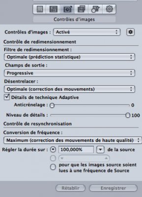

  6. cafeine
    1,000
    67
    J'ai eu le même problème hier et j'ai trouver qqc.
    leaburton a raison créé un réglage dans compressor par contre quand tu a fais tout tes réglages tu vas dans contrôles d'images et tu active les réglages et tu règles tout ca...
    je t'envoie une capture qui te donnera une idée.
    L'encodage sera surement plus long si tu mets toutes tes qualités a fond
    mais tu pourra exporter par lot pendant que tu dors ;-)
    mon réglages est en prores mais tu aura les même réglages normalement...
    bon courage
    Rémi

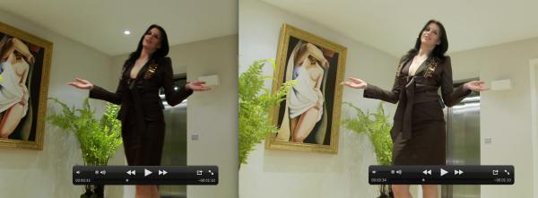

    Bonjour tout le monde, moi j'ai un souci un peu plus spécifique pour mes sorties.
    Mon workflow est en Full HD. Mes rushs proviennent d'une EX1R xdcam ex que j'ai converti en .mov. J'ai fait tout mon montage et maintenant j'aimerai le sortir en qualité Max, en dvd, ainsi que pour le Net. Mon premier problème c'est que lorsque je fais un export "via la conversion Quicktime" en H264 et en ProREs 422 HQ, les images sont complètements différentes au niveau contraste ou gamma ? Le prores m'assombrit et contraste trop mon montage initial... ? (J'ai mis un Screenshot pour vous montrer la différence).
    1) Alors, déjà je me demandais pq le ProRes me change à ce point l'image ?
    2) Est-ce la meilleure solution pour mes exports, de le sortir en PRORES422 et ensuite de tout convertir par compressor ? Ou il vaut mieux tout faire depuis final cut ?
    3)Pour la création d'un dvd, j'ai vu sur un site, un gars conseillait de faire son montage dans une séquence HD et une fois le montage fini, créer une nouvelle séquence SD ana avec comme option de rendu ProRes422Hq, copier coller son montage HD dedans et ensuite l'exporter via compressor. D'après lui cela donne un meilleur rendu que de directement envoyé son montage via compressor... ??
    Pour info j'ai un macpro 8coeurs, finalcut studio3.
    Merci à VOUS !!!!
    P.S : pour les plus motivés, le N° 4) Il est hors Topic mais bon. Je me demandais si d'autres personnes avaient le même problème que moi pour la création de menus dvd avec dvdStudioPro. Quand je crée un menu à partir des modèls Apple dans le programme, et que j'y glisse disons une vidéo comme bouton, qui défile disons 1 minute. Et ben à la création du dvd, les transitions, le film qui défile, enfin tout le menu en soit est vraiment dégueulasse ! ça scintille (alors que mon mpeg 2 est fait d'un fichier Progressif). Etes vous content de DvdStudioPro ??

    Personne n'a de réponses pour résoudre mon problème ? :help:
    Donc pour résumer, quand j'exporte en seq quictime Native depuis final cut j'ai une image claire, et une fois que je transcode ce fichier avec compressor, il devient tout contrasté, tout sombre !!? Je tourne en Xdcam EX1R 25P et utilise par exemple mpeg2 dvd optimal 60min avec compressor... ??? :help:
