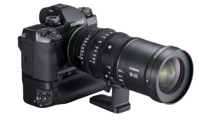

    Ce qui différencie un objectif pour la photo et un autre pour la vidéo ; Quelle est la différence des valeurs d'ouverture qui caractérisent les deux ?
    Explication en vidéo : 01net.com
    Surement que les pros le savaient déjà, mais je viens de le découvrir. Je le partage parce que je ne dois pas être le seul dans ce cas.

    mouai... une pub pour fuji ?
    pas parle de la monture, du crantage des bague, du parfocal, des courses des bagues

    C'est pas mal, mais il n'y a pas que Fuji....
    Au lieu de parler de Fuji, pourquoi ne pas parler de la transmittance, de l'utilité des follow focus, des bagues de MAP parfois imbuvables des optiques photo, du fait qu'on trouve maintenant des optiques ciné/vidéo bien moins chères que celles de Fuji justement....

    Oui il est clair que cette vidéo est faite pour parler de la sortie de nouveaux produits de Fuji mais cela n'enlève rien au fait qu'il y a des informations générales... que vous pouvez compléter ; Je vous écoute ;)

    C'est évidemment frappé au coin du bons sens … si
    - la caméra (au sens français) est à optiques interchangeables …
    - un assistant est prévu pour manipuler les bagues (MaP et zoom) …
    - le budget (même en location) le permet …
    Et puis que l'on soit techniquement capable de mise en œuvre de ces matériels tout manuel de surcroit : ce n'est pas mon cas :non:
    Çe là me parait à la "frontière" entre vidéo et cinéma, plutôt côté cinéma…
    Mais c'est, pour moi, une découverte: merci !

    Juste une petite correction : le premier assistant-opérateur dit "pointeur" gère les changements de point et de diaph (éventuellement de correction de parallaxe avec certaines caméras studio antiques) et non de zoom car c'est une fonction qui appartient au cadreur ... enfin c'était comme cela dans ma jeunesse enfuie.

    Le commentateur enrôle même jusquà 2 assistants, j'avais - inconsciemment :hum: - laissé le diaph au cadreur = c'est, évidemment le zoom :idea:

    Les rattrapages de diaph sont rares en plateau, la lumière est équilibrée pour que cela ne soit pas nécessaire, par contre en doc en film en extérieur, lors d'une "fausse teinte" (nuage devant le soleil ... ça peut se jouer à 2 ou 3 diaphs de moins ) il fallait intervenir, le cadreur qui connaissait son "dépoli" , ce qui nécessite de ne pas pas changer trop souvent de modèle de caméra et à défaut d'une cellule dans le viseur (apparue tardivement sur les Aaton 7, Arriflex SR), pouvait intervenir + ou - au pif , certains objectifs fixes étaient crantés (Schneider : débrayable, Angénieux etc ...), on comptait alors ses clics. En plus l'assistant ne devait pas gêner le cadreur qui avait une main sur la bague de zoom.... sinon on entendait causer du pays : la scène du chat dans la "Nuit américaine" de Truffaut : "c'est ça ce qu'on t'a appris à Vaugirard ?" (Louis Lumière)

    Intéressant en effet bien qu'incomplet et publicitaire.
    Désolé pour les souvenirs de campagnes, mais pour revenir au coeur du sujet :
    les valeurs d'ouverture exprimées en T et non en F. J'ai été longtemps sans bien comprendre....
    Et je ne comprends pas contre toujours pas pourquoi les caméras à objectifs non interchangeables, sans aucune fonction photo, ont elles des valeurs de diaph exprimées en F et non en T.
    Pas assez chères, pas assez "pro" pour en bénéficier ? Ou simplement parce que la video... c'est pas du cinéma ?
    Giroudf, Liquid, Mypov vous a encouragés à en parler, de ce qui manque : course des bagues, crantages pour follow focus, diaph crantés ou non...
    alors surtout allez y !

    Le F servait pour les calculs de profondeur de champ.
