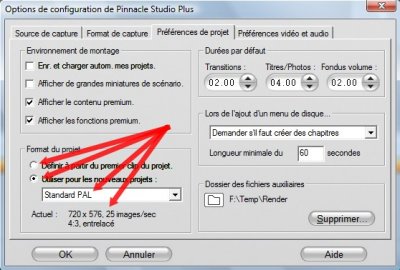

    GClaire il est difficile de t'aider efficacement si tu ne donnes pas plus d'infos sur ton projet
    tu travailles avec des images de dimensions différentes , qu'elles sont ces dimensions ?
    regarde dans le menu/ configuration/ preferences de projets
    quels sont les paramètres affichés ?
    pour redimensionner une image ou une video > boite à outils videos > editer video

    Merci pour ta réponse.
    Donc je suis sous STUDIO+ 9.4.3.
    Je n'ai pas cette fenètre.
    La fenètre s'en raprochant et source de capture.
    Mon diaporama a été fait sous Vegas Pro 8, au format 720*576, 25 IPS.
    S'est au momen de créer le DVD que cela ne va plus, et il n'y a aucun réglages possibles, dans mes souvenirs.
    si quelqu'un possède STUDIO 9+ 4.3, qu'il confirme cela.
    Merci encore G'Claire
