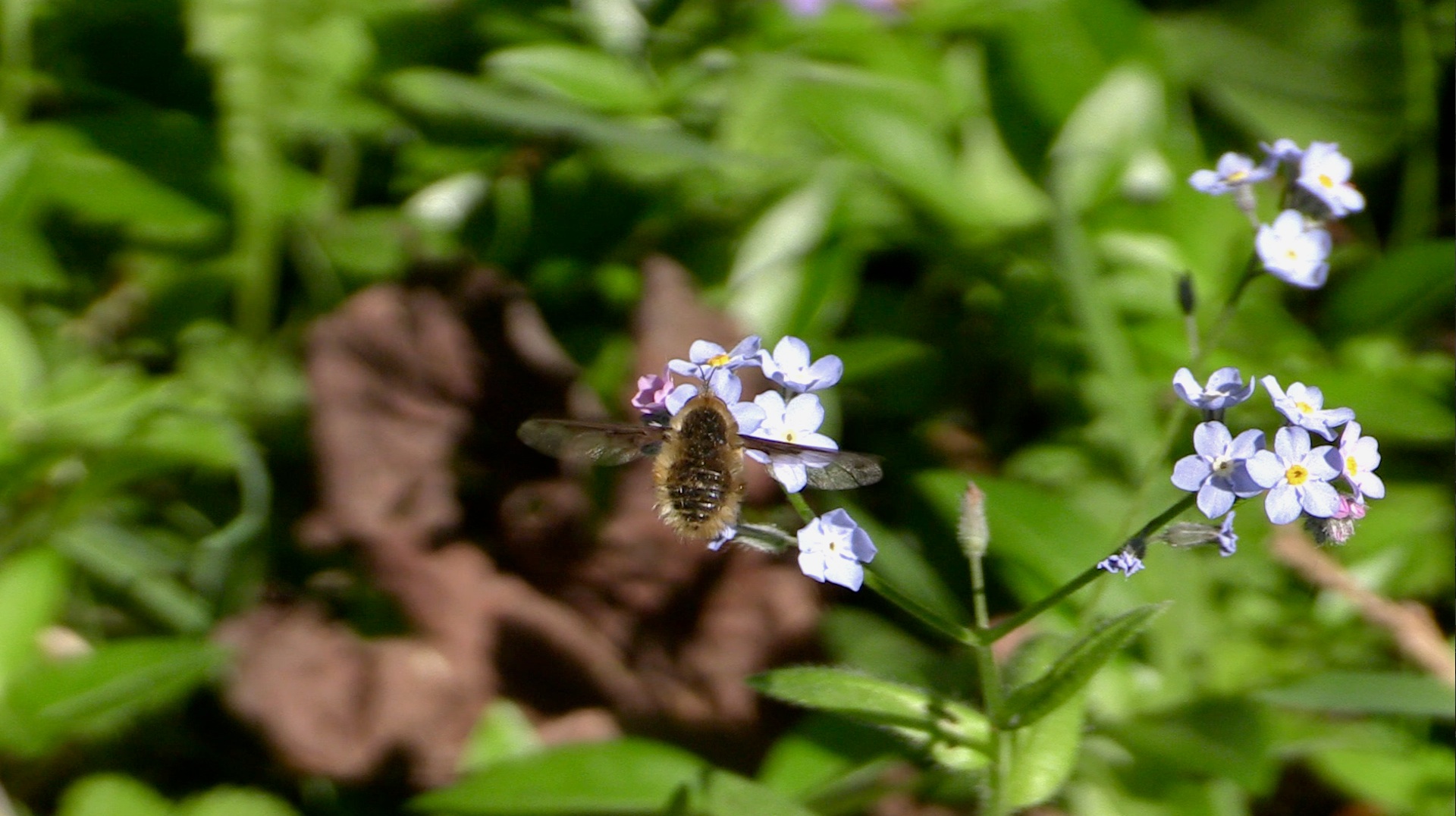

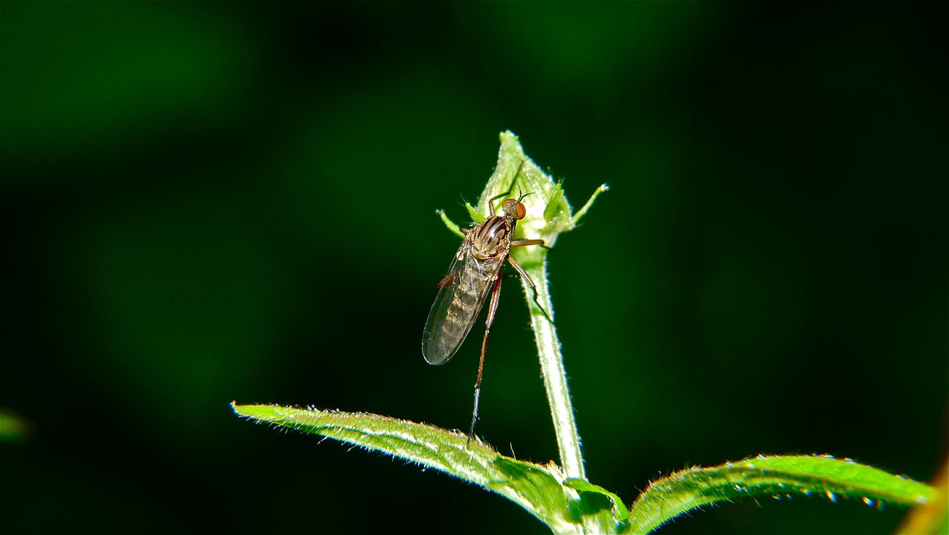

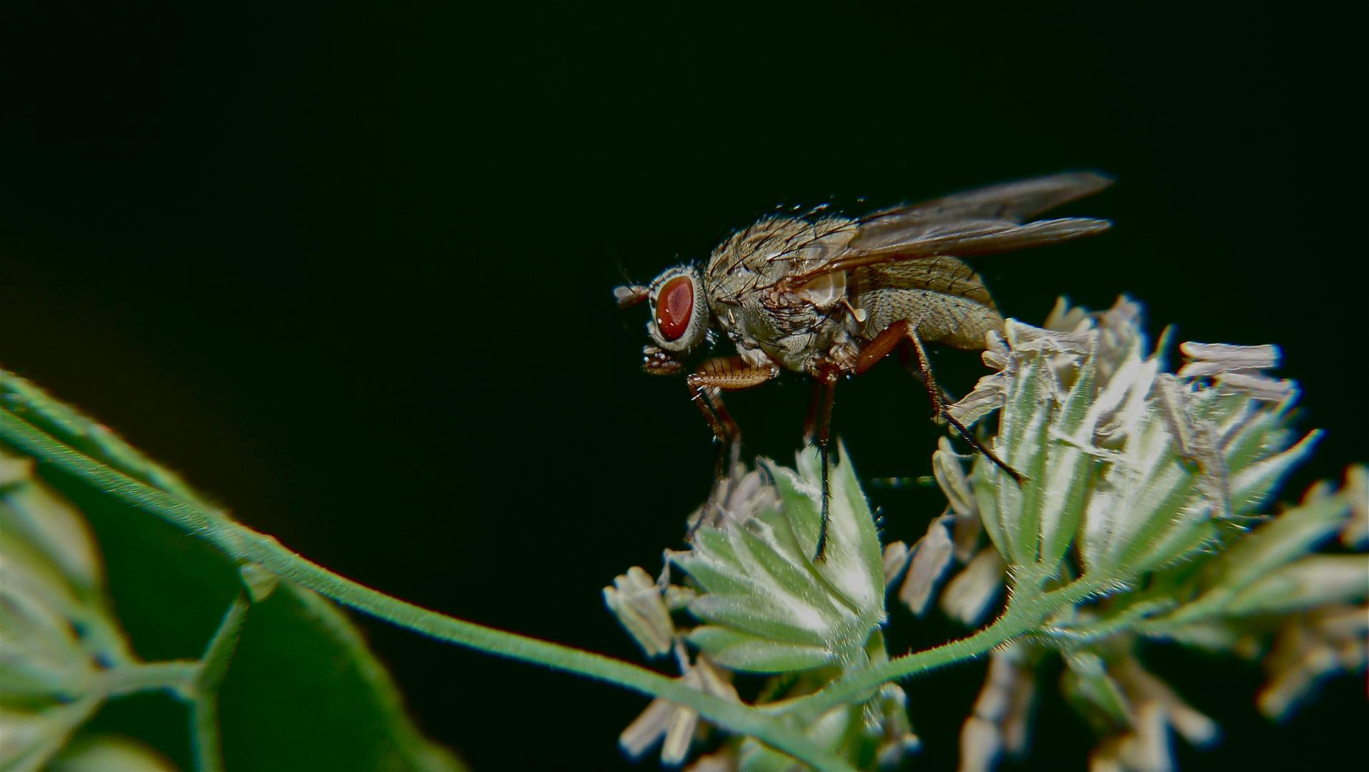

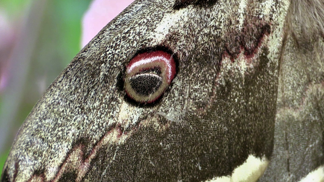

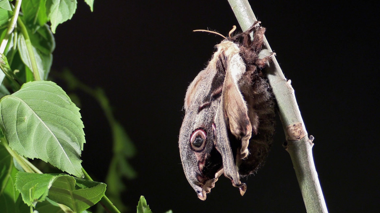

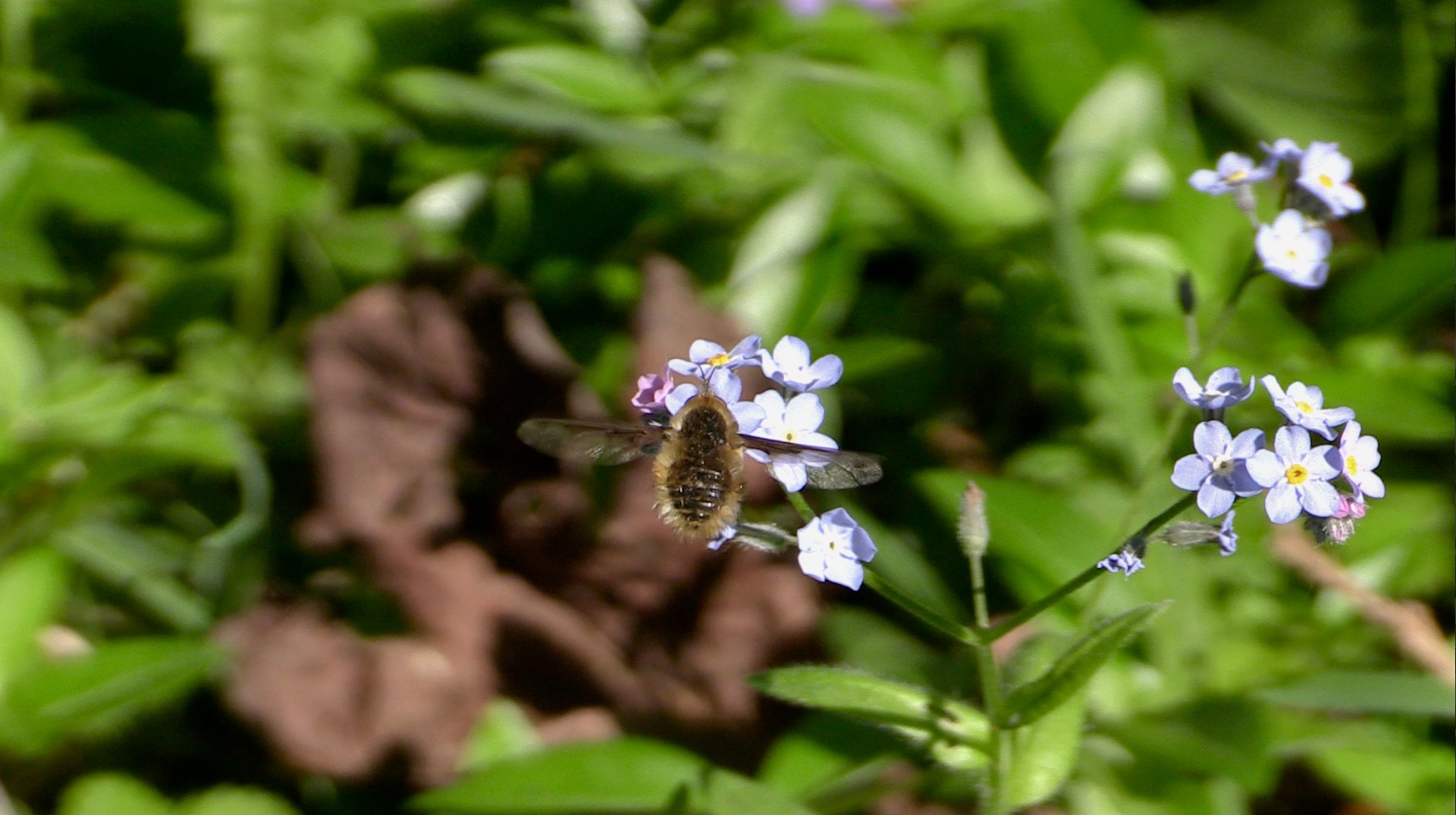

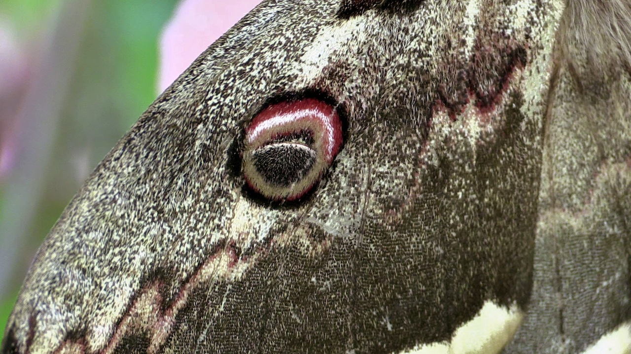

    Les plus chères ne sont pas forcément les meilleures ou tout au moins ne montrent pas une différence si visible que ça. Nos prises de vue représentent rarement des mires de tests !
    Je te propose quelques exemples : avec lesquelles ai-je utilisé une lentille Canon à 95 euros, lesquelles sont réalisées avec une Hamma à 45 euros ?
    http://www.repaire.net/forums/attachment.php?attachmentid=28824&stc=1&d=1403192923
    http://www.repaire.net/forums/attachment.php?attachmentid=28825&stc=1&d=1403192923
    http://www.repaire.net/forums/attachment.php?attachmentid=28826&stc=1&d=1403192923
    http://www.repaire.net/forums/attachment.php?attachmentid=28828&stc=1&d=1403193168
    http://www.repaire.net/forums/attachment.php?attachmentid=28829&stc=1&d=1403193168
    http://www.repaire.net/forums/attachment.php?attachmentid=28827&stc=1&d=1403193168
  4. homero
    29 037
    +1 186 / 6 578 / -20

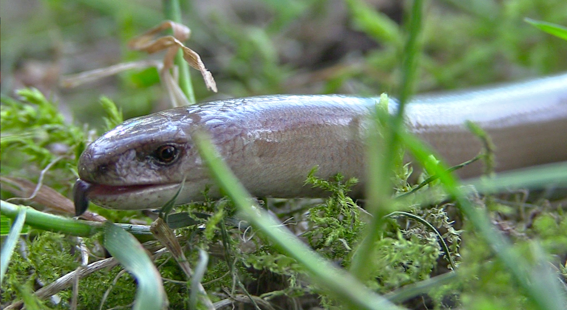

    de bien belles photos :bravo:, le bombyle et l'orvet me semblent moins "piqués" (dans le sens photographique), mais peut-être est-ce du aux conditions de prise de vues ?

    L'heure tardive ne t'as pas permis de lire correctement mon message et en particulier ma question : peut-on trouver une différence très nette entre deux photos prises avec deux bonnettes de prix différents (sachant que la lentille Canon coûte tout de même deux fois plus cher que la bonnette Hamma). :suspicious:
    "Primo" ma série de photos est prise avec des bonnettes de marques et de prix différents sans que j''indique qui est pris avec quoi. :unsure:
    Alors, on joue ou pas ? :D
    "Deuzio", quand on clique sur les photos ou le lien leur correspondant, ces photos ne sont pas si petites que cela ! :unsure:

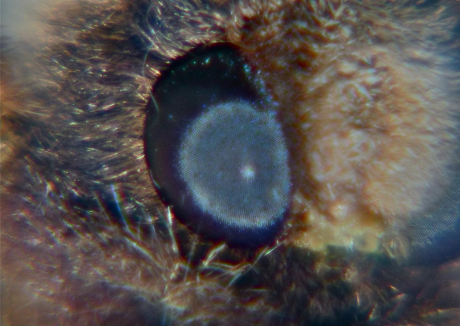

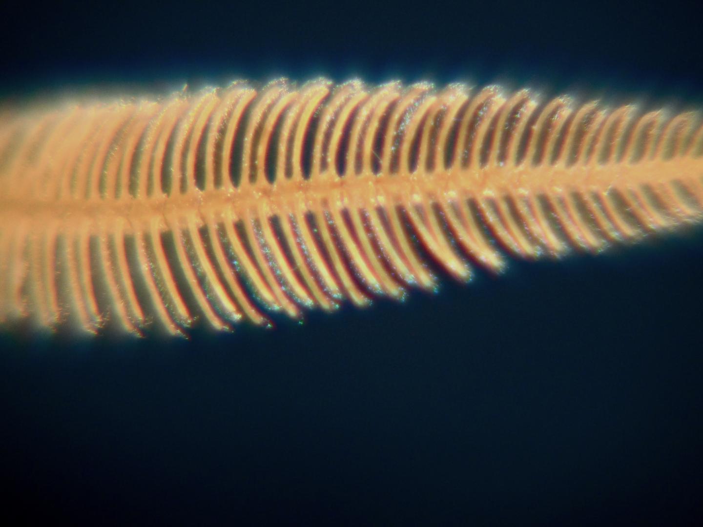

    "Troisio" Je joins des photos qui montre des aberrations liées aux limites de ces lentilles aux forts grossissement ...
    Ceci dit, il ne s'agit pas de faire la promo des lentilles bon marché mais de réfléchir sur le choix d'une lentille en fonction de ses besoins sachant que l'on peut obtenir des résultats honorables avec des lentilles pas trop chères. :approb: :approb:

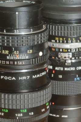

    Foca HR7 ! Nom d'une pipe, j'avais presque oublié cette marque: un de mes premiers appareils photo était un Foca sport piqué à mon père !
    Je récupère aussi quelques adorables vieilleries : des objectifs Canon FD série L qui coûtaient la peau des fesses à la fin des années soixante-dix ... mais que je ne peux plus utiliser faute de boîtier adapté... pour le moment. ;-)

    Quant à mon convertisseur macro FOCA HR7, il a été fabriqué au Japon, je ne suis pas sûr qu'il doit son nom à l'ex-firme qui sortit le Leica à la française, le Foca Universel RC ... qui équipa entre autres le Service cinématographique des Armées et autres organismes officiels. :perplexe:

    Je donne la réponse pour ma devinette :
    de gauche à droite puis de haut en bas
    1- 500D Canon (le manque de "piqué"est lié au fait que le bombyle est filmé en vol, la caméra est en mouvement , il s'agit plus vraisemblablement d'un flou de bougé)
    2. et 4. 500D Canon (+ 2d)
    3. 250 D Canon (+4d) ( en fait cette bague n'est pas adapté vraiment pour ce sujet du fait que l'animal est vite effrayé par la proximité de l'opérateur qui doit s'approcher très près de son sujet)
    4 et 5. lentille Hamma (+4 d). Pas chère, ultra mince et au rendement plutôt sympa à condition de ne pas être trop gourmand sur le rapport de grandissement.
    J'ai évidemment choisi ces photos de manière partiale, pour montrer qu'on pouvait tirer parti de tout matériel, même bon marché. Pour une véritable comparaison, il faudrait prendre le même sujet, au même moment dans les même conditions.
