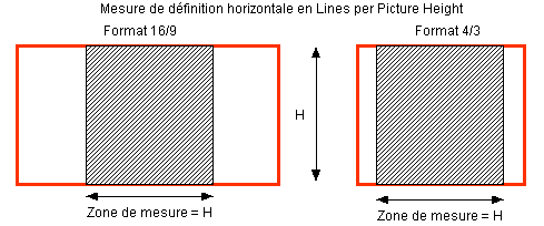

    PS : Video98 aura compris, mais si d'aventure qqun ne suivait pas, je joins une petite explication.
    Voici les valeurs limites de la mesure en LPH
    Le DV, en affichage 4/3, peut afficher au maximum 720*3/4 = 540 lignes, mais en affichage 16/9, la mesure en LPH ne peut donner plus de 720*9/16 = 405 lignes.
    Et c'est aussi pour cela que le HDV, mesuré en LPH, ne peut faire mieux que 1440*9/16 = 810 lignes !
