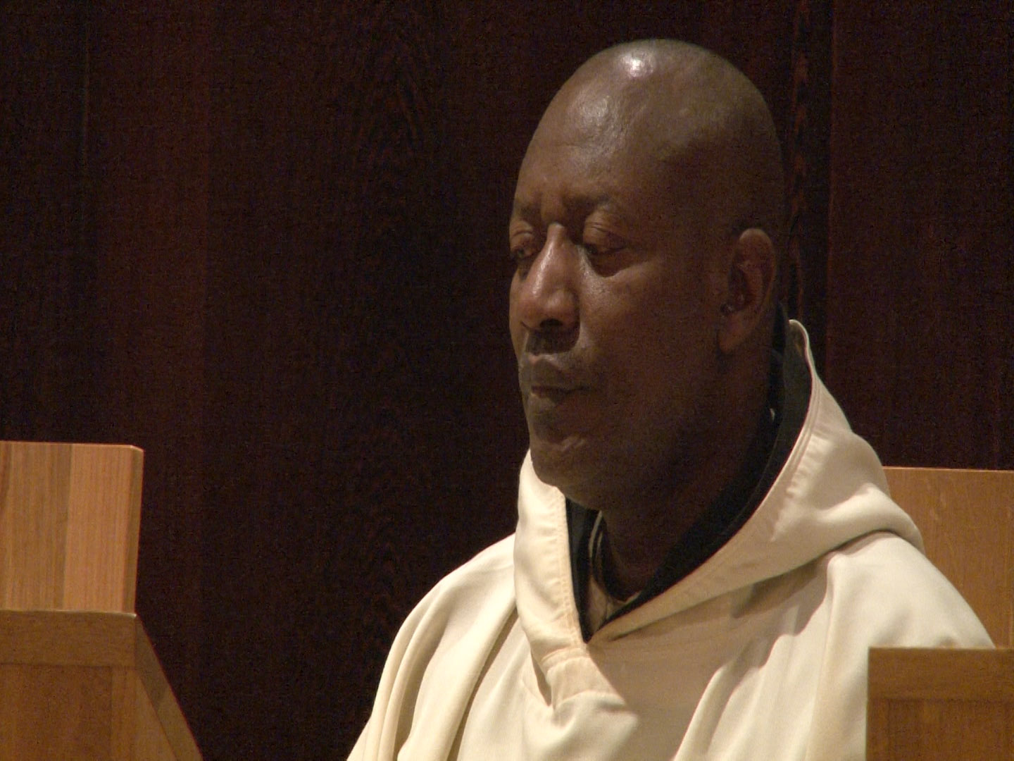

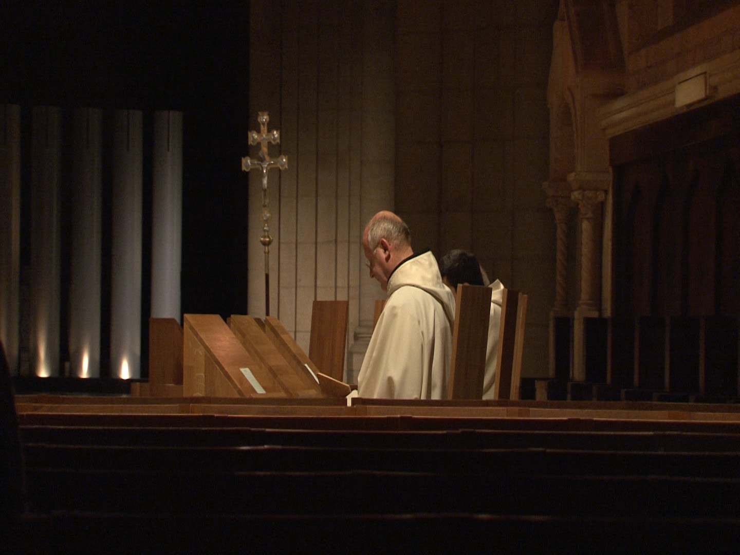

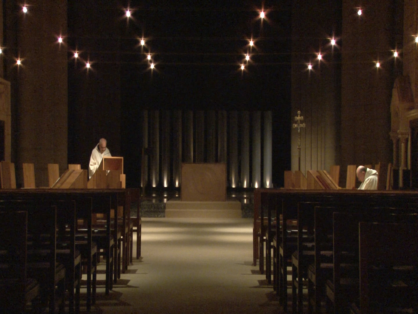

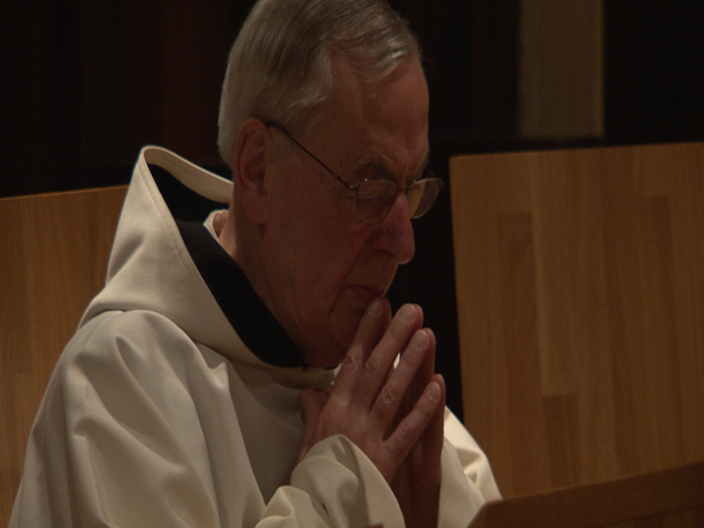

    Pour te permettre une opinion plus pointue, je joins quatre photos : deux prises avec la Z5 et deux autres avec la Z7. Chaque fois, vues du chœur des moines et vues de moines. Observe bien, entre autres, au niveau des sièges et de l'arrière-plan pour les portraits... Et sur un plan général (dans les zones sombres surtout) pour les plans plus larges du chœur...
    Cela pourrait t'inspirer d'autres constats.
    Dans l'ordre d'affichage : photo 01 avec Z5 - photo 02 avec Z7 - photo 03 avec Z5 et photo 04 avec Z7.

    Bonjour Robert , mon moniteur ne me permet pas , malheureusement , de donner un avis objectif sur les photos jointes . Il n'est pas assez performant . Les cameras Sony Z5 et Z7 peuvent être considérées comme assez performantes en basse lumière et , du reste , un ami pro qui possède une FX 1000 et une EX1R m'a dit il y a 6 mois que la différence de sensibilité ne sautait pas aux yeux ( alors que la EX1R est équipée d'un capteur 1/2 pouce et les nôtres , des 1/3 ) . Je te conseille de te procurer le livre de Sébastien Francois : " le guide pratique des camescopes Sony Z5 , Z7 , FX 1000 et S 270 " qui donne des infos précieuses sur la manière d'optimiser l'utilisation de cette gamme de cameras . Comme tu le sais sans doute , il n'est pas possible , sur une camera video , d'imposer un diaph donné sur les focales "télé " . La camera ferme le diaph à la valeur de 1/3,4 , ceci pour des raisons techniques et on ne peut pas ouvrir plus à ces valeurs de focales . Quand je suis confronté à des conditions de basse lumière , j'évites de zoomer comme un malade . Ma camera ( la FX 1000 ) est réglée pour que son gain ne dépasse jamais + 9dB . Je laisse l'expo en auto car , à mon avis , c'est un peu suicidaire de faire de l'expo manuelle sur un spectacle qui n'a lieu qu'une seule fois . La camera se débrouille donc en modifiant automatiquement son gain en fonction de la scène filmée et , touchons du bois , jusqu'ici , nous n'avons jamais eu d'images inexploitables . Quelque fois , je peux être ammené à ajouter un peu de luminosité en post production mais ça reste exceptionnel car cette méthode produit rapidement du bruit dans l'image . Il m'est arrivé , aussi , de passer ponctuellement et pour une scène vraiment très sombre , au 1/25 de seconde , quand , bien sur , les mouvements des chanteurs ne sont pas trop importants . Je ne peux pas t'en dire beaucoup plus car je ne connais pas la différence de luminosité entre tes tournages et les nôtres . Et ce point est essentiel quant au rendu final du document.
